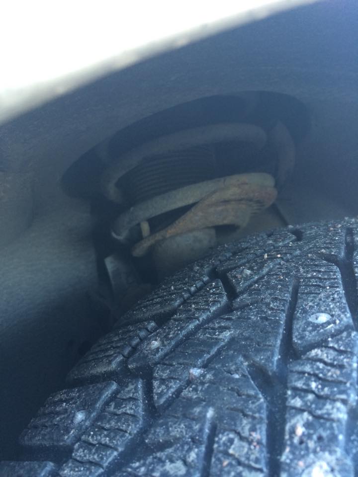

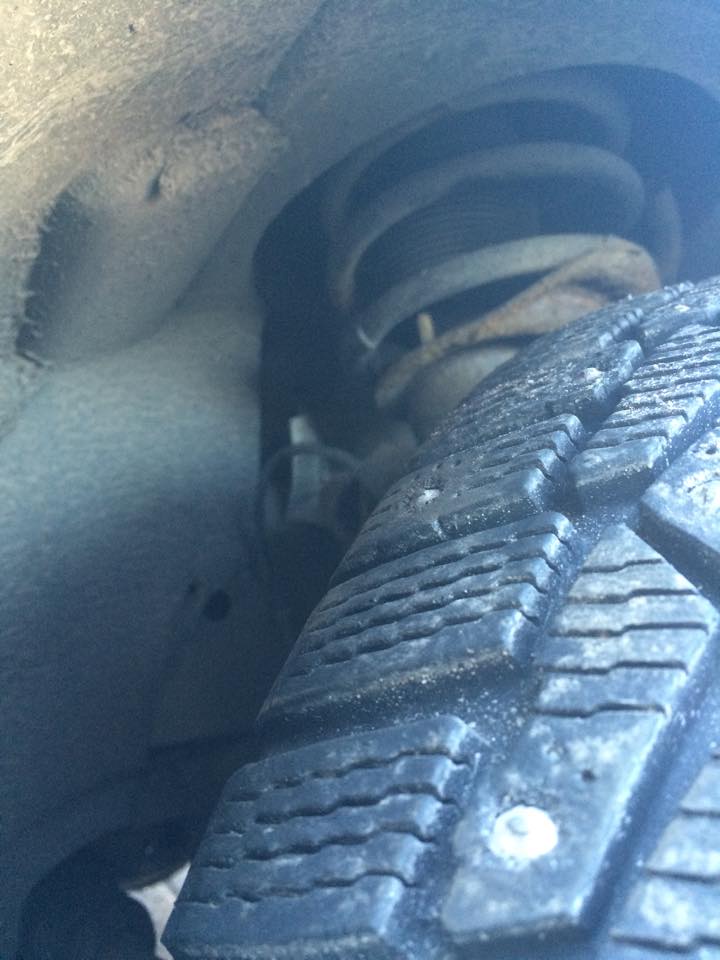

Jag bifogar med två bilder på hur det ser ut, kanske inte dom bästa bilderna, men hoppas det kan hjälpa. Nu är det så dock att ca 1 dm på fjädern har gått av längst ned.
Vad jag kan se så är det raka fjädrar fram, dvs att jag har alltså bakfjädrar på framaxeln..? För när jag kollar på din länk Peter så är det Sprialfjädrar till fram och raka fjädrar till bak.

Nej det var bra bilder och har detta i färskt minne då jag hjälpte Skorpa här på sidan att byta ena också den var av sista varvet nertill.
Kan vara svårt att se hur fjädern ser ut då den sitter ihop pressad på bilen. Men är rätt övertygad om att din ser exakt ut som dom alla gör och att det är en just smal-tjock-smal fjäder även du har.
Alltså beställer du fjädrar för fram till den modellen så kommer dessa att passa.

Okej, då kör jag på ett par fjädrar som är smal-tjock-smal. Tack så mycket för all hjälp, skulle det dyka upp något problem för mig så vet jag vart jag har er :)
