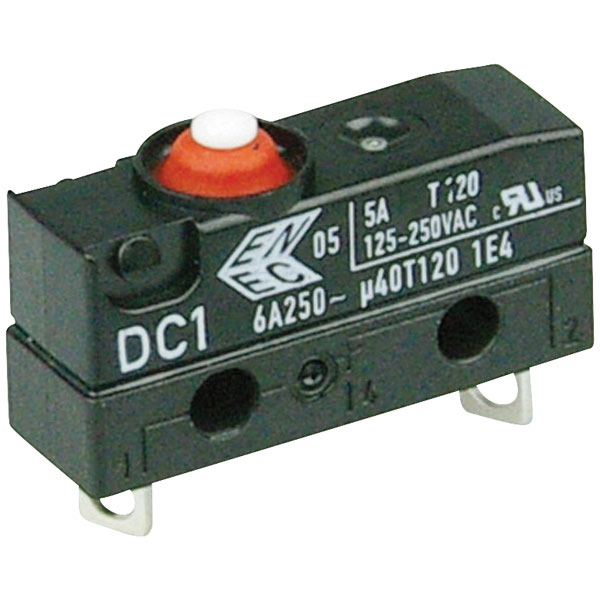

Mikrobrytarna ska ha < 1 ohm i resistans. De är tvåpoliga , (eller SPDT).
Har dom > 1 ohm i resistans, så går det att med skalpell skära bort den röda bälgen runt knappen och spruta in t.ex. 5-56 där, och massera brytaren tills resistansen kommer ner under 1 ohm igen.
