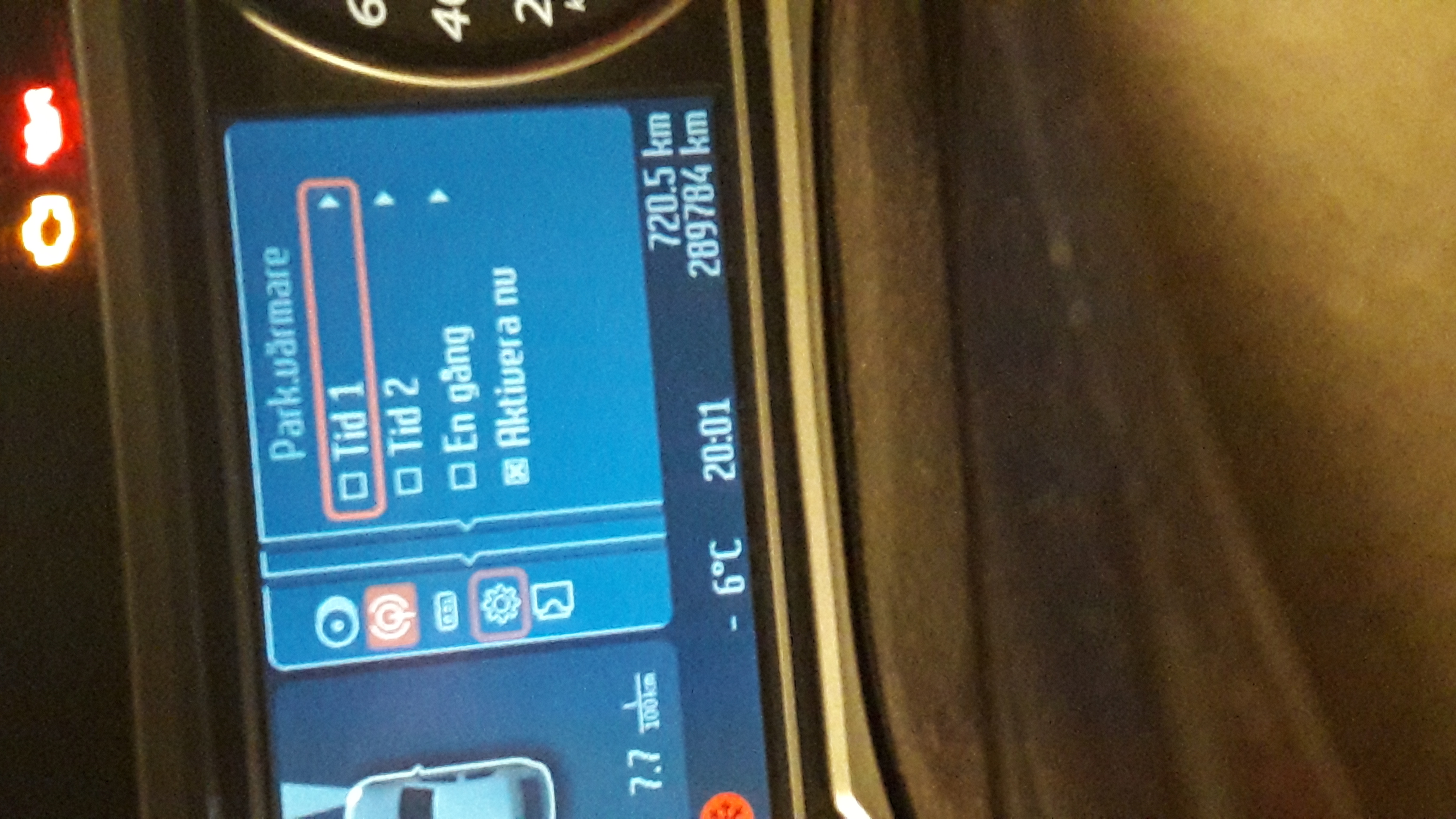

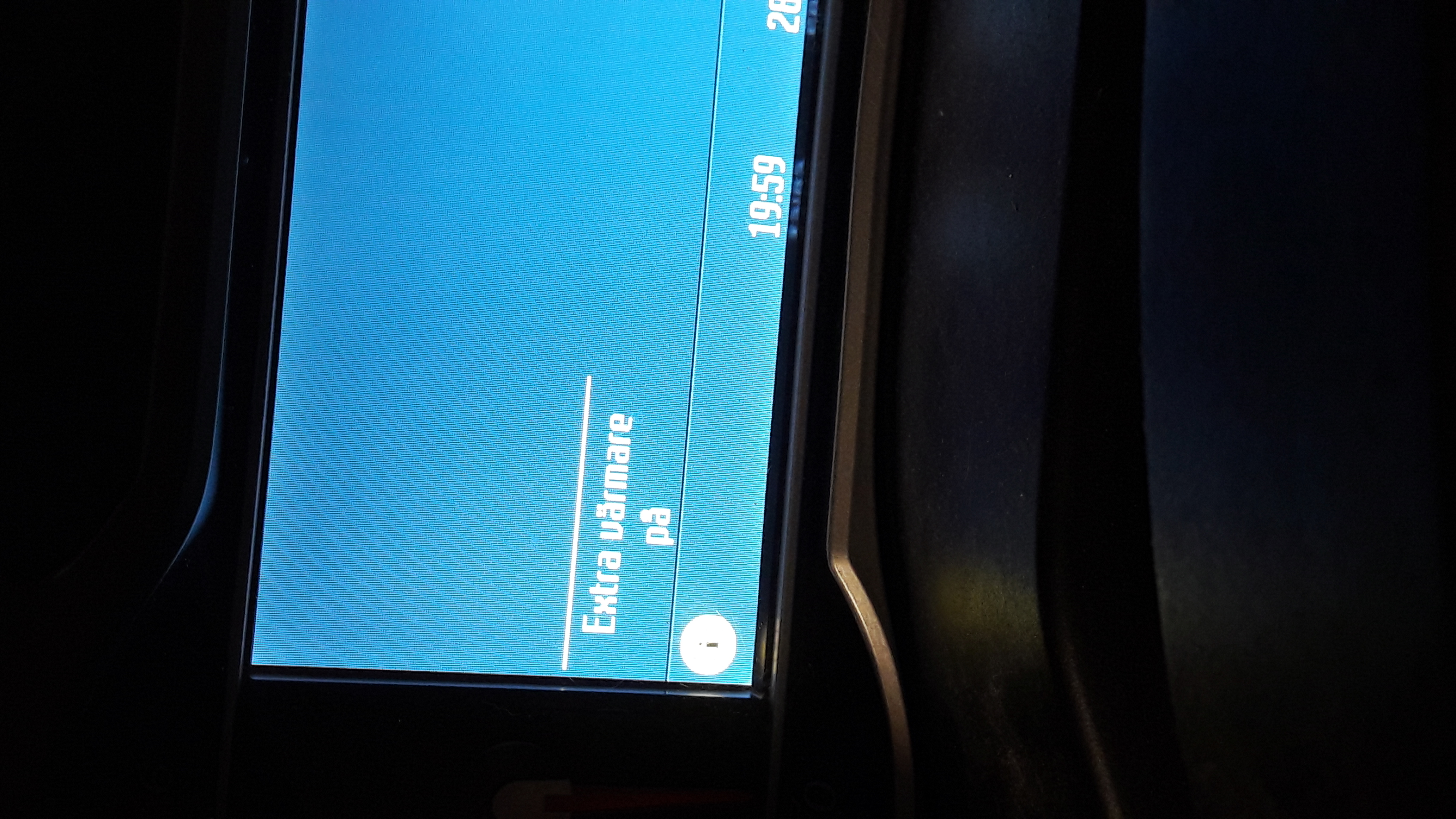

Har fortfarande problem med värmaren. När man stänger av bilen så står det "extravärmare på" och om man slår på tändningen och går in i menyn för parkeringsvärmaren så är rutan för "aktivera nu" ikryssad. Kryssar man ur rutan så kommer krysset tillbaka efter ett par sekunder. Värmaren funkar inte alls. Funkar inte om man programmerar in en tid o s.v. men det mest störande är att det alltid står "extravärmare på" på displayen. Sjukt störande.
Finns det ingen som har något tips? Går det att göra en återställning på något sätt? Har prövat koppla av minuspolen i 12 timmar men ingen skillnad.
Snart måste det väl bli verkstaden men dom lär väl föreslå ett byte av hela värmaren som hos ovanstående. Hade helst velat lösa det på egen hand om det går.

Har fått precis samma problem som du nu :( Har en Mondeo TDCI 2.0 2009. Har ägt bilen i snart 3 år och den har fungerat så gott som klockrent, fram tills igår... Hade ställt in dieselvärmaren att slå igång igår morse åt frugan (-8C under natten), men hon fick aldrig igång bilen utan lyckades tömma batteriet... När jag kom hem var bilen stendöd, inte en lampa lös och fick stå olåst. Laddade upp batteriet fullt över natten och nu fungerar allt som vanligt, förutom värmaren som verkar helt död och "Extra värmare på" lyser konstant på displayen trots att tändningen är av och bilen låst. Hur länge kan jag förvänta mig att batteriet håller nu när skärmen sakta dränerar det?
Hittar inga felkoder själv via ODBII.
