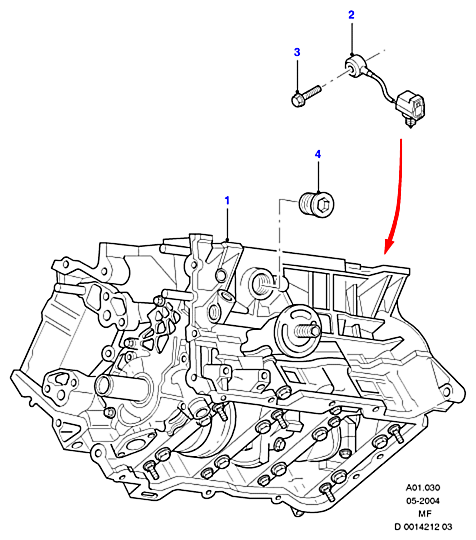

Vad är det till vänster upp från olje filter? Motorvärmare? Det ser ut att oljan läcker därifrån. Kan det stämma?
Inlägg: 7148
ninja_cfd skrev:Vad är det till vänster upp från olje filter? Motorvärmare? Det ser ut att oljan läcker därifrån. Kan det stämma?
Ser ut att vara en motorvärmare som du säger, om den läcker borde det vara kylarvätska dock.

Nej det kan inte stämma. Men däremot ser det ut att läcka kylarvätska därifrån.
Lättast är om du avfettar och tvättar av och sen letar läckage.

Det läcker kylarvätska från motorvärmare. Ingen oljeläckage.
Jag tänker plugga den med original plugg eller kanske sätta ett tätningsbricka. Behöver inte motorvärmare (ingen parkering och ingen el utag).
Hur svårt är att göra det? Skruvas den in eller bara bankas in?

Ser ut att vara en skruvad plugg, kan räcka med att byta oringen till din befintliga motorvärmare dock.
Artikelnummer till pluggen hos Ford:
4692469

Tack, den köpte jag på ford, 71 kr, behöver inte motorvärmare.
Är motorvärmare också skruvad eller pluggad?
Måste jag tappa all kylarvätska och vart sitter avtappnings plug?

bara skruva ur värmaren och skruva i pluggen, det kommer rinna ut kylarvätska. återanvänd eller fyll på ny.

Den ska också vara skruvad, enligt bruksanvisningen ska man montera bort oljefilter och värmeväxlaren som sitter bakom filtret. Men om du inte ska spara motorvärmaren kanske du kan kapa den längst med anslutningen vid motorblocket och få på en hylsa.
Ska sitta en svart avtappningsplugg i plast längst ner i hörnet på kylaren och du åker nog på att tömma nästan hela systemet skulle jag tro, ett helt tomt system behöver 9,5-9,7l kylarvätska.
