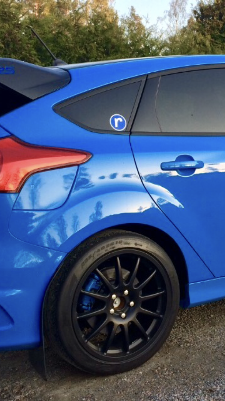

Jag har bytt ut muttrarna till smidda aluminiumditon på RS:n där jag skiftar till R-däck flera gånger per sommar och även till vinterdäck.
På Mondeon är det fortfarande original som peppar, peppar är hela. Visserligen skiftar jag hjulen själv.
bild ? och var köpte du? har problem på Tjejens ficus :)
granadadr skrev:bild ? och var köpte du? har problem på Tjejens ficus :)
Köpte dom på Richbrook i England och använde dom även på min förra RS MK2. Blir ganska många på och av med hjulen när jag byter till R-däck till varje körning. Jag är även noga med momentstav på mutterknackaren.
