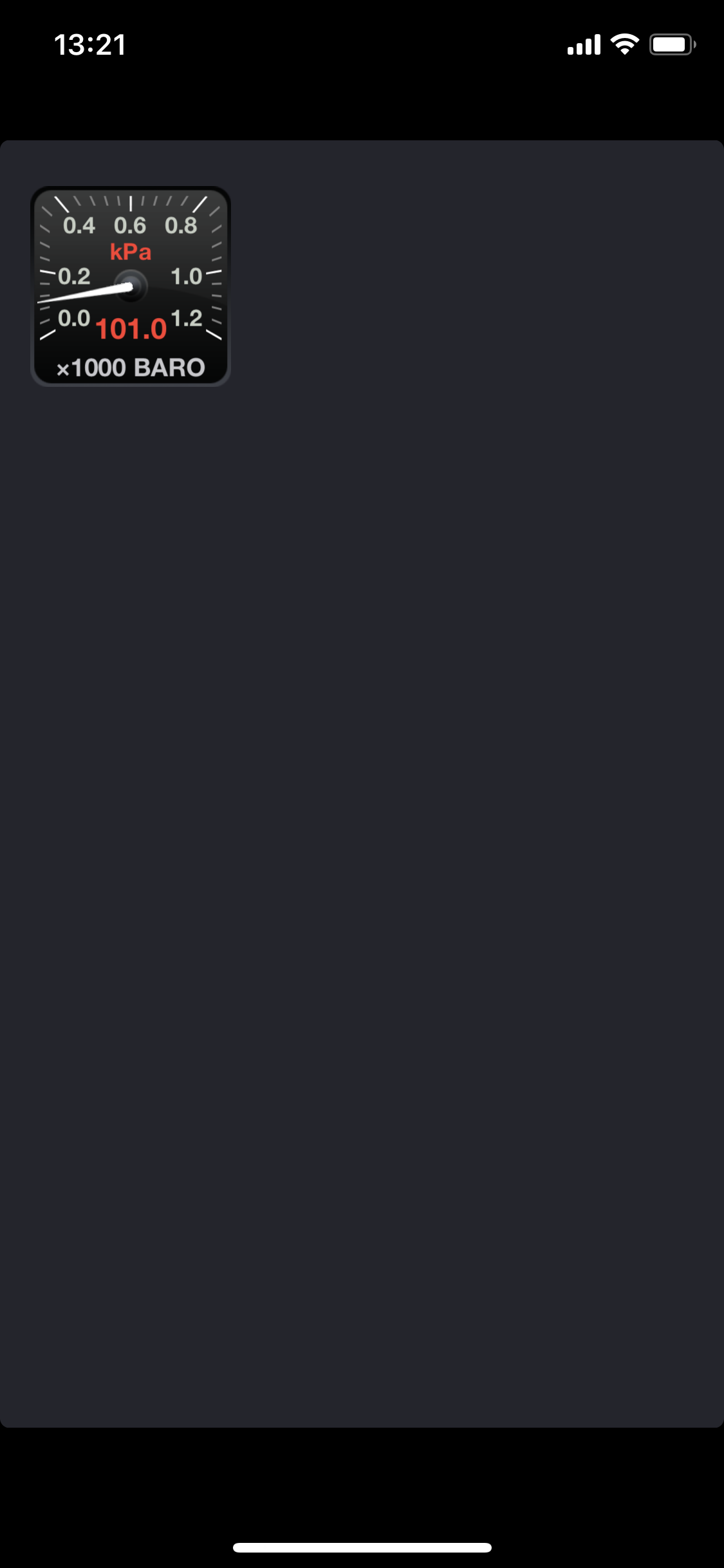

Halloj!
Någon som kan läsa av laddtrycket med Forscan i sin bil?
Jag har en S-Max 2,5T -06 som jag kan gå in och ta upp den parametern men det ger inget utslag.
Ska se om jag kan bifoga en bild på det.
Denna bild är tagen med bilen igång.

Har bara provat med PC-versionen och det har inte varit några problem.
Vilken PID är det du läser av?

Hmm, ok, tror den heter ”barometer pressure” typ.
Kan inte hitta någon annan parameter som är laddtryck?
Inlägg: 7152
Tha_MaazA skrev:Hmm, ok, tror den heter ”barometer pressure” typ.
Kan det var det framräknade värdet på lufttrycket från bilens MAF-sensor tro?
Det ska ligga konstant, ändras bara om platsens höjd som man är på ändras.
Du har ingen parameter för MAF?
