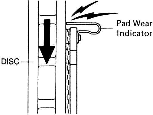

Hej!
Har en Ford Mondeo från år 2005. 2,0 bensin. Undrar om den har slitagevarnare för bromsbeläggen? Jag har sökt runt lite här på nätet men har inte kunnat hitta att den har det. Detta finner jag märkligt. Hade tidigare en gammal VW Golf från 2002 o den hade slitagevarnare fram minns jag mkt väl. Hur kan Mondeo om är nyare sakna detta? Är det någon som är kunnig som kan bekräfta att det är så?

Mondeo Mk3 har mekaniska slitagevarnare, sitter fjädrar på bromsbeläggen som går emot bromsskivan när beläggen är nerslitna och ger upphov till skrapljud.Kenny skrev:Hej!
Tack! :-)
Ser ungefär ut som på den bifogade bilden.
