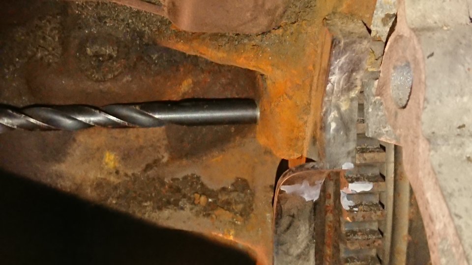

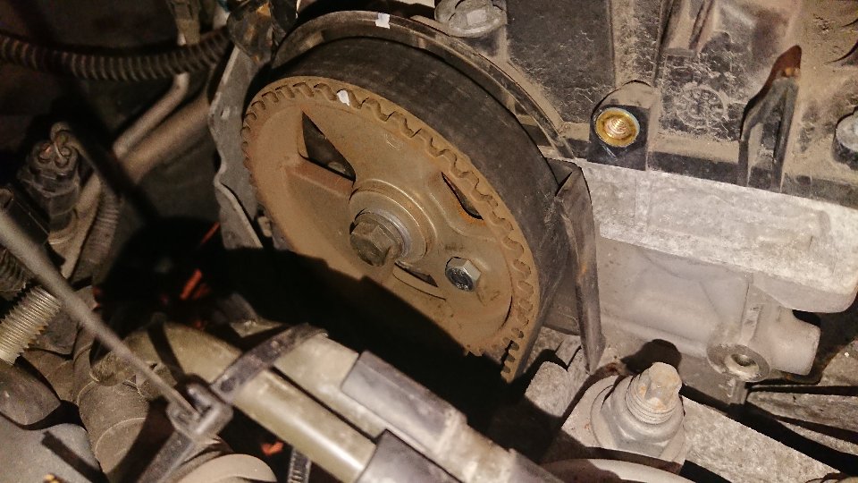

detta är bilder från min 2,0 som sagt skiljer ej mkt,, kamdrevet är låst med en m8 bult, vevaxeln låste jag med en 7mm borr :)
markeringarna är för att jag drog ju runt motorn så jag skulle känna att allt gick lätt så man kan se när allt är som det ska igen,, :)
