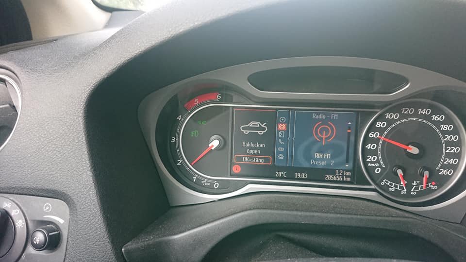

Har en mongo 2010 som börjat jävlas med elhärvan i skuffen,, glapp i inner belysning och ibland varnar den för öppen lucka trots stängd,, så klart har ja förstått det är något med härvan,, men tänkte om någon har erfarenhet å VET vilken ände jag bör riva den
lite irriterande med varning å ej belysning på kvällen,, speciellt när man aldrig vet när det händer

Gissar på att ngt kabelbrott inne i gummidamasken mellan luckan och karossen.
Klassiskt fel på Mondeo/S-MAX
Jag bytte hela härvan på min S-MAX, tror Ford tog ca 800-900:- för den. På min bil var det backljuset som la av helt plötsligt.
Börja med att försöka dra av gummidamasken och se om du hittar några kapade/klämda kablar.
Vill man pyssla går det såklart att ta ur kabelhärvan och skarva i nya kablar, gärna då av mjukare typ än pinnarna som sitter original.

Kolla om du kan dra av gummidamasken en bit och kolla kablarnas skick, du borde kunna upptäcka det så, utan att ta ur hela kabelhärvan förrän du ev behöver reparera/byta den.
Har för mig vi gjorde så först på min bil då vi konstaterade avbrotten i kablarna.
