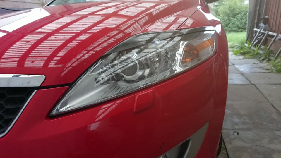

Ford Mondeo 2012 TDCi med xenon ljus. När jag köpte bilen fanns det en varning för trasig frontlampa och dom lampor som inte lyster är dom två lampor som siller innest i strålkastaren, alltså närmast kylaren. Idag tänkte jag fixa till det och plockade ur strålkastarna och bytte lamporna, det är H1 fattning så jag skaffade H1 lampor och det finns väl bara 55W, antar jag. Nu till problemet, på vänstra sidan finns spänning fram till kontakten men så fort jag sätter dit lampan bryts spänningen. På högra sidan lyser den.
Det finns ju hel och halvljus lampor utöver dom två innre lamporna så jag är väldigt osäker på om det verkligen skall vara 55W lampor i den hållaren, känns mera som om det skall vara parkeringsljus, men hållaren är ju H1, Jag tänker att om det skall vara en svagare lampa så märker PSU:n att den drar för mycket ström och kopplar bort den.
Men, jag letar och letar mem hittar ingen info om vilka lampor som skall sitta vart i strålkastaren, varken i instruktionsboken eller min inköpta verkstadshandbok. Den triviala informationen är helt enkelt inte med. Någon som vet? När jag köpte bilen satt det 55W H1 lampor där men förra ägaren har såklart åxå satt dit fel isåfall.
Skulle det vara så att det skall sitta 55W lampor där så är det ju ett elfel som måste fixas, men inns jag dyker ner i det vill man ju veta att det verkligen är ett fel.

den riktigt inre är kurvljus,, tänds bara på kvällen,, finns ljuskännare,, om du ej har ljusreglaget i halvljusläget,, den precis utanför halvljus(xenon) är helljus,, alla utom halvljus är vanliga h1 om den ej är ombyggd,, halvljus har sk D1s lampa
