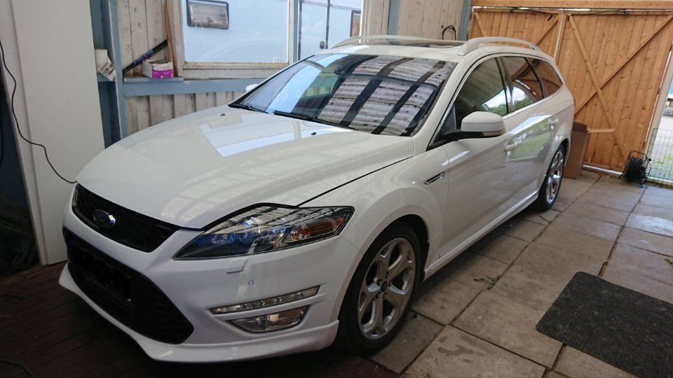

2,2 är mkt trevliga motorer, jag har 3 st hemma just nu, dem drar ca 1 dl mer per mil än en 2,0, så ha det i beaktning och lite dyrare skatt än en 2,0 annars är dem bättre motorer än en 2,0 speciellt på tidiga då glödstift och dieselfilter sitter MKT mer lättåtkomligt än en 2,0, kolla elfel, och rost som på alla andra bilar mondeo vill rosta i nederkant på bakdörrar pga stensprut, och vid listen på bagageluckan,
alla chassiedelar delar dem med Volvo som bromsar bärarmar och stötdämpare mm,, till och med samma kondensor och vissa eldetaljer, lättare att få tag på delar då :) köpt mkt beg/felköp pga att man vet det passar endå :)

Dina bilar såg ju riktigt fina ut 👍😀
