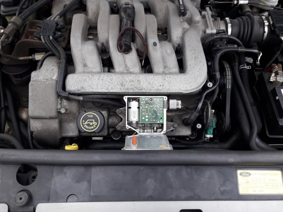

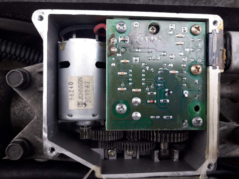

Hej igen. Bilen har nu fått tid på verkstad för en kort undersökning. Deras killgissning var kamaxelgivaren som de kanske byter om de kan hitta den, eftersom deras dokumentation över modellen var dålig.
En annan helt ovidkommande fråga. Det sitter en box upptill framtill på motorn som jag undrade vad den gjorde. Och nyfiken som jag är och då den var lätt åtkomlig kunde jag inte låta bli att öppna den. En liten elmotor och en kuggväxel, vad gör den?
Någon som vet? Se bilderna.
getsome
- Inlägg: 1589
- Blev medlem: mån jul 30, 2012 6:18 pm
- Namn: Raffe Andersson
- Kör: Mondeo 2.0 TDCi 2011 med Bluefin
- Ort: Ljungbyhed
Re: Mondeo 2003 startar ibland inte när varmt
Öppnar en sekundär uppsättning (seconderies) insugsventiler/spjäll i insuget när motorn är över 3500 rpm , om dessa inte öppnar så blir bilen orkeslös över det varvtalet och bara typ brölar och axar väldigt långsamt, ganska vanligt fel på dessa bilar

Stämmer det verkligen? Såg en youtubefilm där en mekaniker fixar spjället som fastnat och han rörde aldrig boxen. Också en 2003 V6.
P1518 & P1519 Intake Manifold Runner Control Stuck Closed FORD MONDEO 2 5L V6 2002~2007 LCBD 2S71

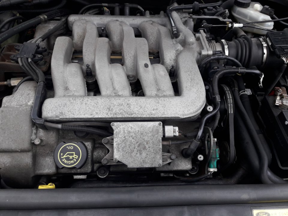

Hej
Forden har nu gjort några resor utan missöden, men häromdan hände det igen efter en kortare tur: Startar och dör nästan direkt. I familjen finns också en gammal V70 som hade samma problem och där visade det sig vara kontakten till antennringen runt tändningslåset. Eftersom Forden verkar ha en liknande konstruktion vill jag komma åt den och kolla. Har fått bort den övre kåpan framför ratten och lossat den undre kåpan men får inte bort den eftersom radiokontrollen hindrar.
Någon som vet hur man lossar kåpan helt? Se bilderna. Tacksam för hjälp.
>>> Nu har jag fått bort den efter tips från Fordkännare i Rimbo. TACK!!

Hej. Efter visst besvär lyckades jag lossa anslutningarna till bränslefiltret och körde bränslepumpen. Den surrade men inget kom ut från slangen som jag antar kom direkt från pumpen. Så nu återstår att byta pumpen.
<<< Tog ut pumpen och provade den med rätt polaritet och den fungerade. Monterade tillbaka och bytte bränslefiltret samtidigt. Nu startade bilen. Det enda jag gjort var alltså att byta bränslefiltret. Ett felaktigt filter tycker jag stämmer med hur den betedde sig när jag försökte starta tidigare. >>>
Nu skall jag provköra på uppfarten, bilen är avställd, innan jag vågar ta ut den på vägen.
