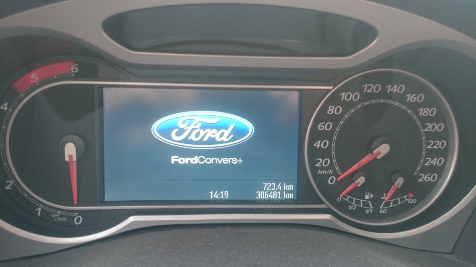

Re: Kombinerat instrument
Här kan du se hur man skruvar ut allt
eller här
Behöver du programmera in ett nyare Convers+ instrument så kan du läsa här
https://www.conversmod.de/
eller här
