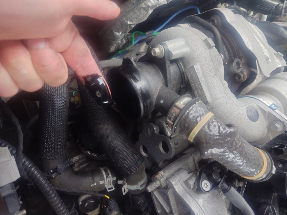

Lite olja i insuget med...

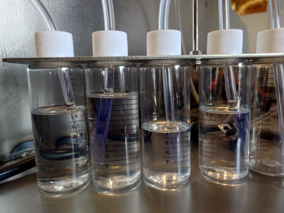

Nu har jag mätt returen på spridarna...
Såhär mycket blev det på ungefär tre minuters gång...
Ser lite mycket och ojämnt ut eller?

Re: Ska en Mondeo -15 1,6 TDCI låta såhär?
ja framförallt 2a från vä nr3 ?? för psa räknar cyl från vxl
Längst till vänster är närmast kamremmen, och så vidare...
Kan det vara orsaken till den tickandet? Byta en eller alla?
Nu har jag mätt upp mängden de gav, den värsta var 44 ml på ca 3 minuter, och den bästa 27 ml .... Så det blir ju 10-15 ml per minut, helt ok enligt vad jag kan googla mig fram till..
Nästa steg blir nog att vänta tills meken kommer tillbaka från semestern, eller köpa obd-verktyg...

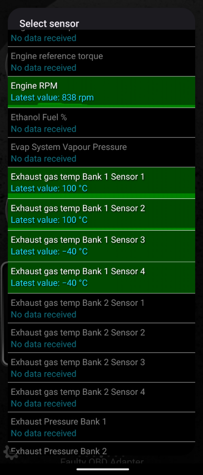

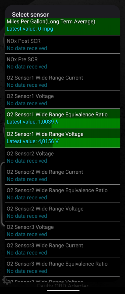

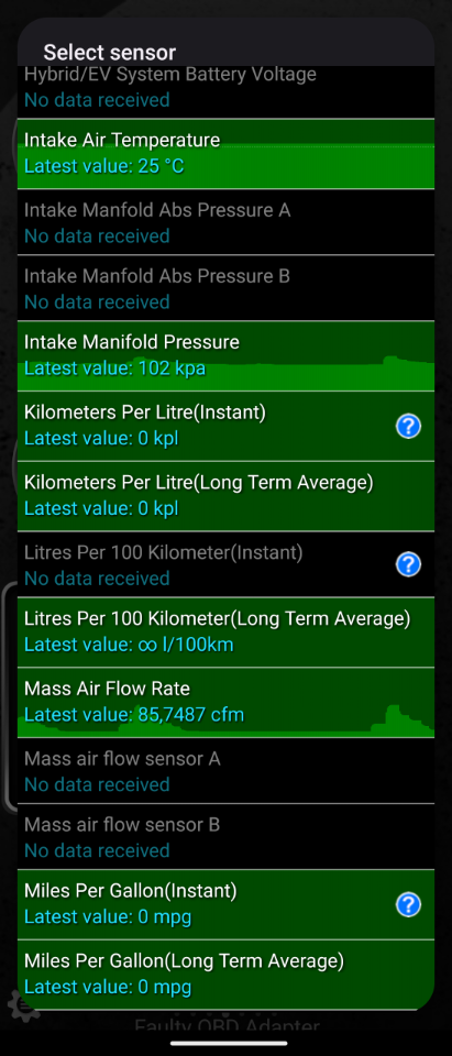

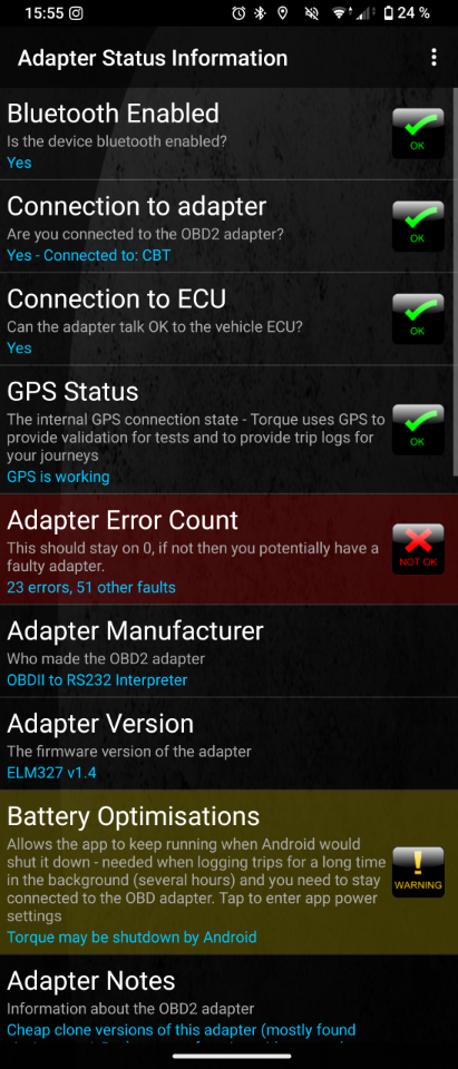

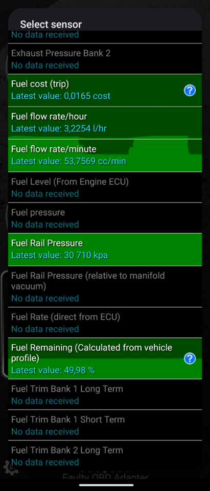

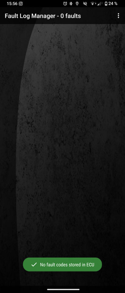

Kom på att jag hade en gammal elm327 låg och skräpade och en licens för Torque..
Inga felkoder, och live-data såg normalt ut... Dock sade appen att billiga kloner av obd-adaptern hade problem med vissa Ford.,. Kanske inte går att lita på resultatet?
