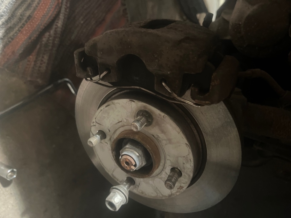

Efter lite efterforskningar på nätet och tänkande är jag ganska säker på att förra ägaren monterat fel bromsskivor.
Verkar vara 240mm skivor med höjd 43mm ska vara 255.5mm med höjd 48, eller 260mm höjd 44.
Då kommer yttre delen av bromsoken in lite samt att dom fyller ut hela oket/hållaren. Eller har jag tänkt helt fel?
Om man tittar noga på ena bilden så ser man kolven sticka ut lite utanför skivan.
Den här bilen och förra amatörägaren kommer att ge mig ännu fler gråa hår och tom plånbok.

Det ser absolut ut som att oket är för en större skiva.
Jag skulle ta loss skivan, och mäta upp den. Då ser du också om det är monterat några brickor eller distanser för att flytta ut oket för att kompensera för en grundare skiva.
Det finns också kanske en möjlighet att man monterat ok/okhållare för 280 mm skiva men då borde det vara trångt med 14" fälg även radiellt.
Det är inte ovanligt att folk får fel skivor när man beställer på Autodoc mm eftersom deras regnummersökning inte har 100% koll på storlekarna. Jag har bekanta inom racingvärlden som gjort den missen till Fiesta ST...

Precis min misstanke.therealpinto skrev: ↑ons dec 06, 2023 6:57 amDet ser absolut ut som att oket är för en större skiva.
Ska ner igen på lördag kväll och montera isar allt, hade inte tid igår.
Men vad jag tror är att dom monterat en 240mm skiva och gjort någon speciallösning på resten.
Såg att det finns 3 olika på autodoc när jag sökte med reg.nr. 240, 255.5, 260.
Lite efterforskningar så tror jag 260mm borde vara rätt. Men ska mäta allt innan jag skickar en beställning.

Men fortfarande har jag problem med bromsarna, oken tar i fälgarna trots nya skivor i rätt storlek samt belägg.
Enda jag har kvar att prova nu är nya ok men tycker att det verkar konstigt att dom skulle montera större ok och mindre skivor.
Någon som har nåt tips på vad annat som skulle vara fel?
Men som vanligt dyker det upp mer jobb varje gång man fixat någonting.

Det är väl samma typ av ok som till Sierra och Scorpio (och tidiga Mondeo) och då kan ju någon ha bytt ok, kanske utan att veta vad man satt dit. Sierra XR4x4 har till exempel ok för 260 mm skivor men annan "offset" än rwd...och om nån monterat Sierraok (kanske för rwd?) så kan det ju vara fel.

Var ner till bilen en sväng till och hämtade lite glömda grejer.
Tittade lite extra på bromsoken och det ser ut som att det sitter olika ok på båda sidorna.
Ska beställa ett nytt och se hur det blir, löser det problemet får jag beställa det andra med.

Jag har för mig att jag har snubblat över en liknande fälg tidigare och efter mycket forskande så var de till en Fiesta
De var för platta och tog i bromsoket på Escorten, jag skeppade iväg dem med kommentaren att de enbart var till äldre Fiestor och passar inte andra Fordar
