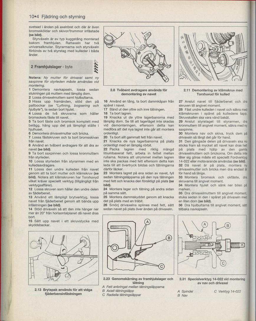

Utdrag ur Haynes.
Hej kollade lite i Haynes skickar med en sida på hur det ska gå till enligt deras beskrivning. Drivaxelmutter skall dras med ett moment på 205->235 Nm. Lycka till med jobbet.
Jan-Peter
Jan-Peter

Klarade det :P
Hej, tack för alla tipsen och länkarna.
Jag gjorde som så att jag körde till biltema och köpte en haynes bok och det fungerade utmärkt
Lyckades klura ut hur man gjorde med hjälp av en kompis som går fordon
Det var inga problem alls att byta, Bara att ta av hjulet sedan bromsskivan, och "fästet" till skivan sen "ploppa" ur styrleden tror jag det var och en sak till sedan var fjäderbenet löst då var det bara att ta ur driv "stången" och så satt lagerna i fjäderbenet (där drivstången suttit).
