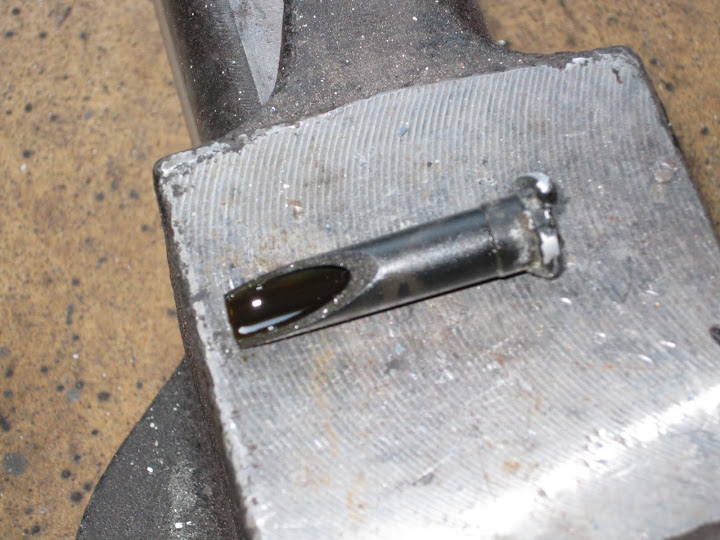

Har monterat 7.5" differentialen (från Ford Sierra 2.9 -89 tror jag) och fyllt på med ny olja. Under arbetets gång så klantade jag till det och knäckte nippeln till avluftningen.
Skulle helst vilja få tag i en likadan nippel att trycka dit. Var får man tag i en sådan? Har Ford Sverige sådant eller är det UK som gäller?
Den sitter i högra hörnet i locket, nedan med en tejpbit på för ett tag sedan

Vet ej om Ford har, men jag har förstört några genom åren och löst problemet med ett kopparrör ner i kåpan och en liten plastslang utmed kåpan, går ju bra o sätta en "ABA" klammer i någon av kåpans skruvar, så ser det ganska vettigt ut också.

TG Racing hade sådana sist jag hade sönder min.
