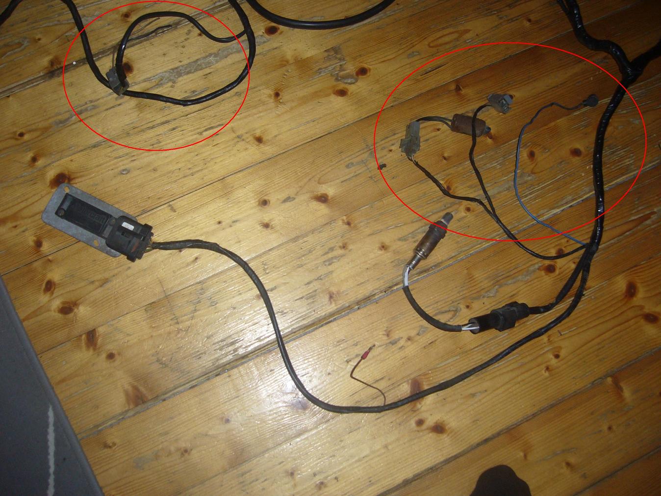

Hej, håller på än med min kabelhärva som ska i Taunusen. Men har i stort sett löst allting. Nu är det bara ett par kontakter jag undrar vad de är till för och om de behövs eller ej.
Kabelfärger
Vänster kontakt i bild:Gul/brun och brun
Vänster kontakt i höger bild:Vit/brun och svart
Mitten kontakt i höger bild:Gul/brun och svart
Höger kontakt i höger bild:Blå
Tack på förhand!

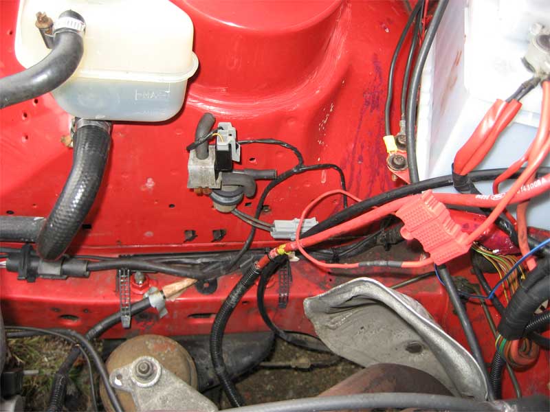

Kablarna till höger i bild får jag till att det ska vara till kolkanistern som sitter på höger sida på Sierra.
Den blåa kablen med ett kabelskydd kan inte jag få till något annat än laddlampskablen som sitter på generatorn.
Den andra kablen kommer jag inte på nu direkt vad det är för någon.

En bra tanke är att följa kablarna till kontaktstycket mot boxen för att vara mer säker. Den tvåpoliga kontakten till vänster kan vara till hastighetsgivaren, den sitter på Sierrans hastighetsmätarvajer.

Okej tackar, är dessa verkligen nödvändiga för att motorn ska gå eller bara strunta i dem?
Jo den till vänster är nog till hastighetsmätarvajern, vill minnas att jag ryckte bort den därfrån :)

Nej, ingen av dem är livsviktiga. Utan hastighetsgivare kan man få lite skumma problem med vandrande tomgång/tjuvstopp men det är inte säkert.

Kör man med std box och inte har solenoiden o den andra grunkan ansluten som sitter i anslutning till kolkanistern så får man enligt mina fordkompisar någon eller några felkoder om detta.
Jag tog bort allt som rör just kolkanisterjunket, men behöll elgrunkorna, så att boxen tror att dom gör nytta, sen om det spelar någon sexuellbetydelse, ja det lämnar jag till dom kunniga ang insprut på dessa bilar.

Låter ju bra detta, slipper jag tänka nå vidare på dem :)
