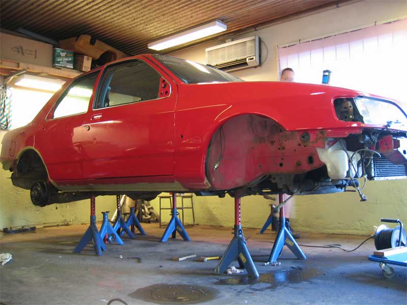

Ford sierra 2.0 dohc, identifiering av kabel. ( ny fråga)
Hej har ett nytt problem nu med forden, någon som kan identifiera denna sladd? satt vid kofångaren höger fram.
[img][IMG]http://forumbilder.se/thumbs/1c720121020524833.jpg[/img][/IMG]
Mvh Emil
Mvh Emil

Det är sanolikt spolarpumpskablarna som hänger där o dinglar, det ska sitta en spolarvätskebehållare höger fram och i den sitter det två spolarpumpar, en till strålkastarna o en till vindrutan.
Det ser ut som om kontaktstyckerna sitter kvar i underdelarna av just själva pumparna, men att spolarbehållaren saknas, har jag rätt?

Det kan nog mycket väl stämma, iom att det hängde några slangar som smakade spolarvätska där omkring med.SK Racing skrev:Det är sanolikt spolarpumpskablarna som hänger där o dinglar, det ska sitta en spolarvätskebehållare höger fram och i den sitter det två spolarpumpar, en till strålkastarna o en till vindrutan.
Får ta och kolla upp det imorn, du verkar vara riktigt kunnig.
Kankse kan höra av mig via pm om mer hjälp behövs? Tack för att du tar dig tiden att hjälpa till, uppskattas!

Kollade innan idag och mycket riktigt som du sa, den sitter inte där. Jag har ju både för vindruta och lysen, kan jag köpa en för endast vindruta då och endast en ny pump för vindruta? eller ska man plugga igen något hål där pumpen för lysen ska sitta?
Enklast är ju att hitta en från en annan Sierra, kostar knappast något mer än lite fikabröd med pumpar.
Då passar ju std kontaktstycken och allt ser ju vettigt ut.

Jag kolllade på lite begagnat och ser att det finns för både vindruta och vindruta/strålkastare till sierra, den för bara vindruta borde väl passa då? för jag har ändå kopplat ur de vid strålkatsarna.SK Racing skrev:Enklast är ju att hitta en från en annan Sierra, kostar knappast något mer än lite fikabröd med pumpar.
Det bästa är ju om du har ett seriöst intresse o hålla på med Sierra, att köpa en reservdelsbil, eller flera med tiden o lägga delar på hyllan.
Dock så kräver det ju tillgång på utrymme, vilket ibland kan vara problematiskt.
