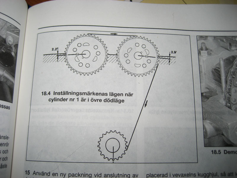

En ventil var krökt, men det är nu ordnat! Nu är bara frågan hur veven ska stå, vet om markeringen på remskivan men finns ingen markering på blocket/kåpan tror jag? Jag har vridit kolv nr 1 i öd iallafall men vore trevligt med någon markering också haha, när jag rev förra gången så tog jag kort på veven och kamkedjedrevet men la aldrig märket till att drevet ej hade krysskil utan bara remskivan har det, då var det inga problem i och med att drevet satt fast på plats och gick ej att vrida på!.. :P Läste på ett forum där det stod att skivans markering ska bara stå rakt upp? :S Kedjan kan jag slänga på, det är inga tveksamheter, det är bara vevaxeln som jag är osäker på..
Denna gång byter jag oljan och drar moment och loctite på vevaxelbulten! :P
Inlägg av SK Racing »
På Dohc ska kilen vara neråt, i allafall enligt Haynes.

jo kilen är neråt men på själva remskivan finns det ju en markering också som pekar uppåt när kilen är neråt, om den bara ska peka rakt upp eller mot någon annan markering vet jag ej :o :S

Då ställer jag kilen i exakt samma riktning som punkten på drevet då, vet inte hur mycket det påverkar om den skulle stå 2-3 grader fel? :o Ventilerna tar väl knappast i men det är effekten jag är rädd för bara, att kolven knappt hinner upp innan gnistan kommer dvs.. :P

Några grader gör ingen skillnad på en std motor, det är så grovt höftat från fabrik så det kan slå på några grader hit eller dit o du märker ingen skillnad.
Visst kör du bilen på rullar kan du säkert märka av någon ändring på effekten, men inget som du märker av i trafiken.
