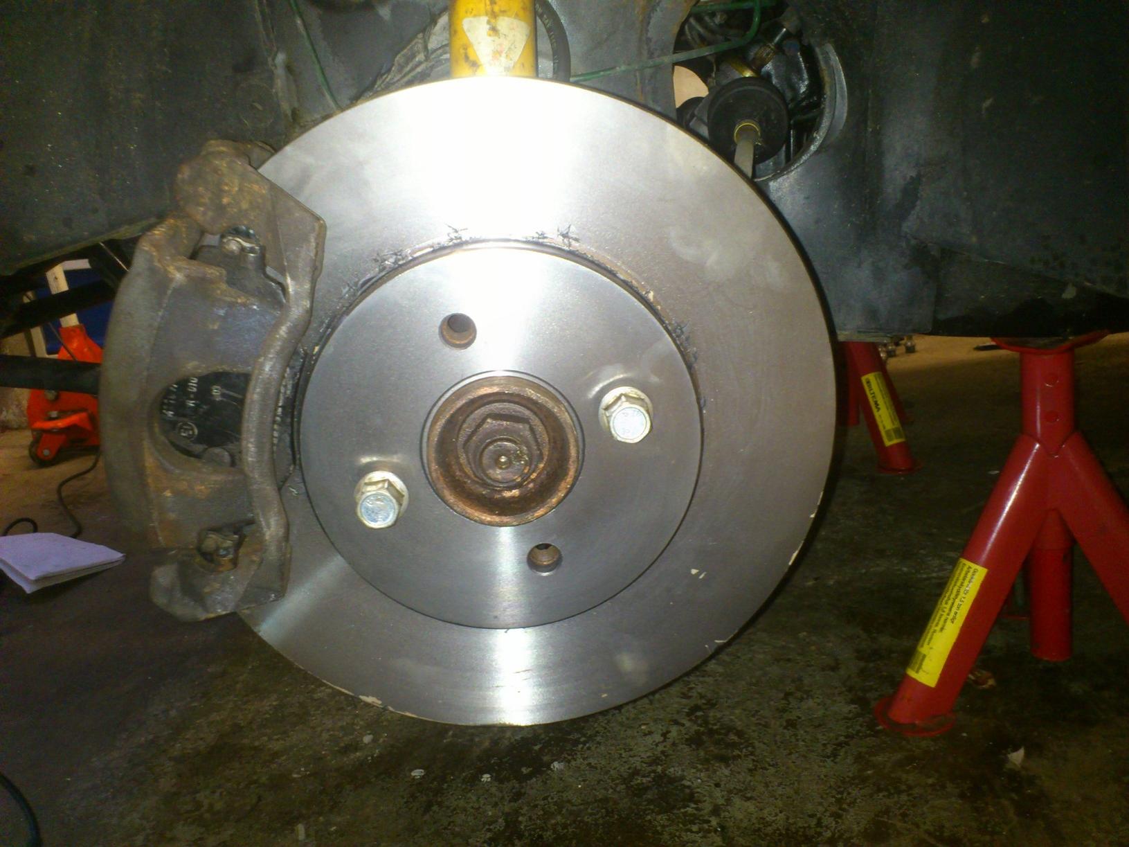

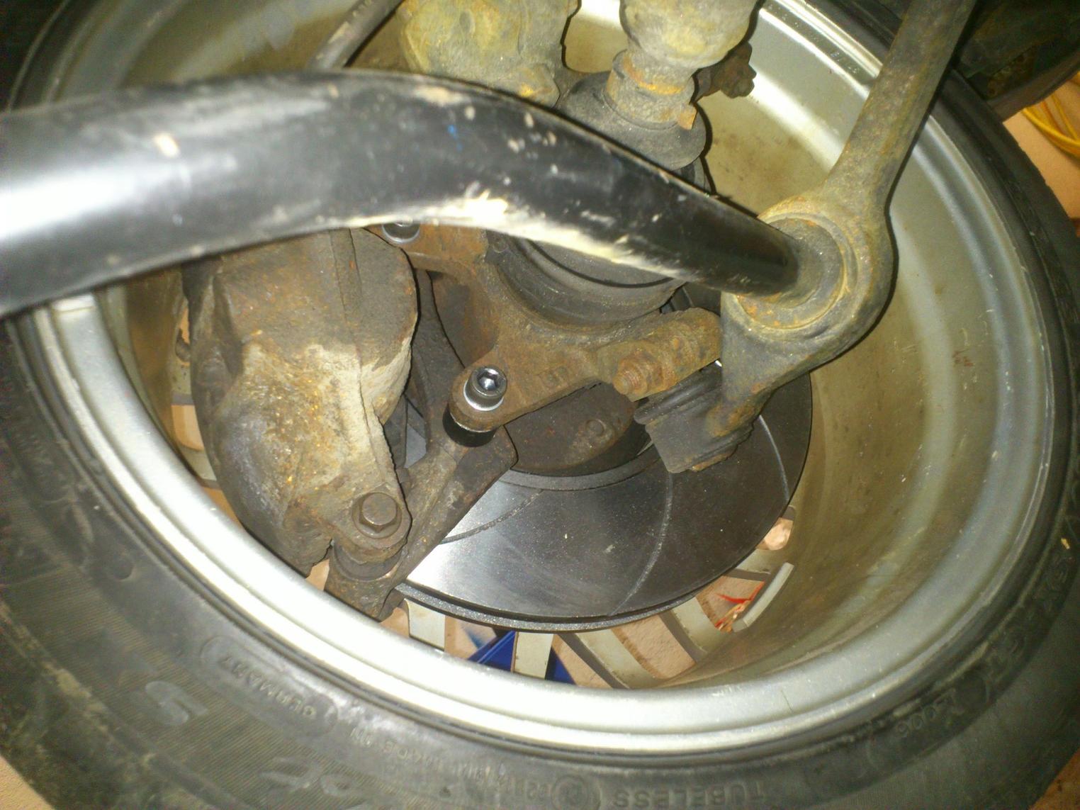

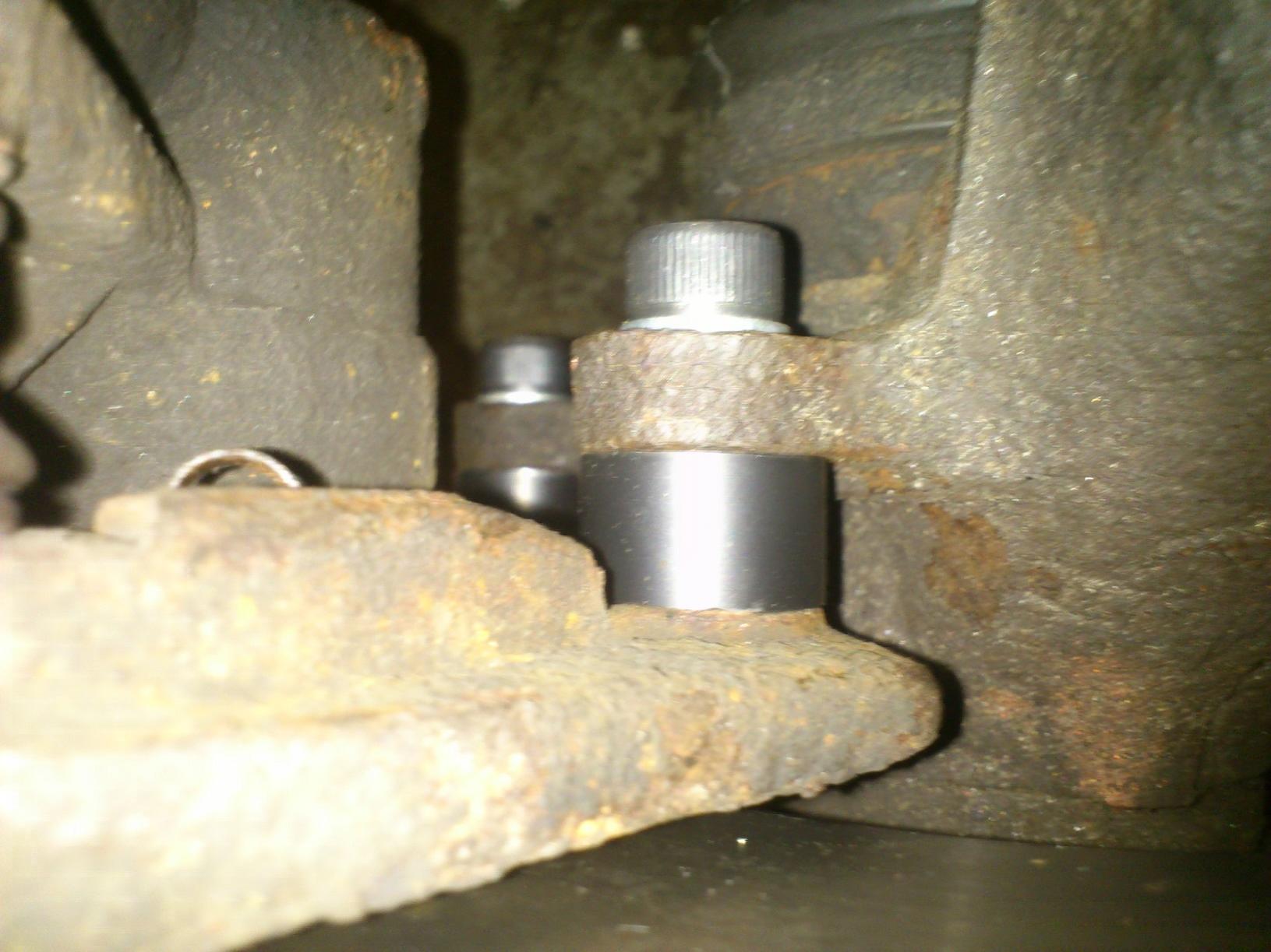

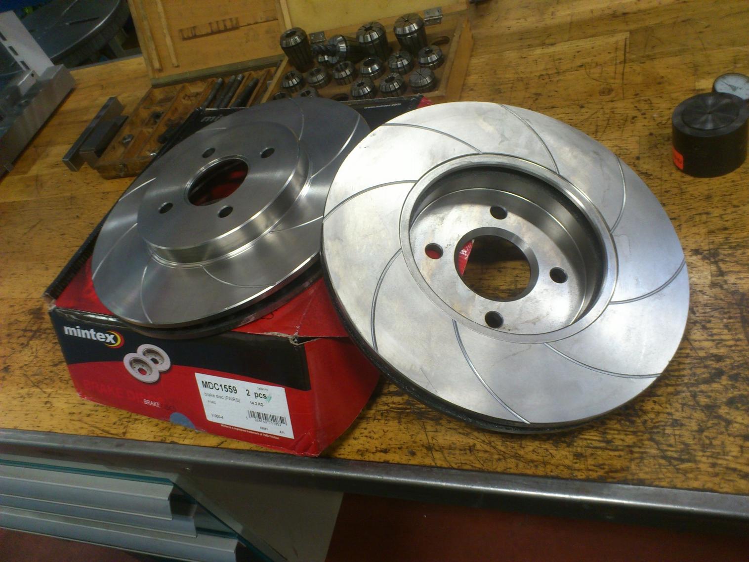

Jag tog ok och okhållare ifrån Mondeo mk3 och parade ihop dem med skivor från Focus ST170 och monterade på min Escort RS Turbo S2. Det gav 300mm
. På min Escort var gängan till okhållarna i fjäderbenet, men på Mondeon okhållare var större gänga och gängan satt i okhållaren så fick borra frigång i fjäderbenet. Man behöver också göra distanser då oket får fel offset annars, kommer dock inte ihåg måttet. Inte speciellt svårt att mäta dock.
Stora bromsar är aldrig fel
EDIT: Hittade lite bilder.
