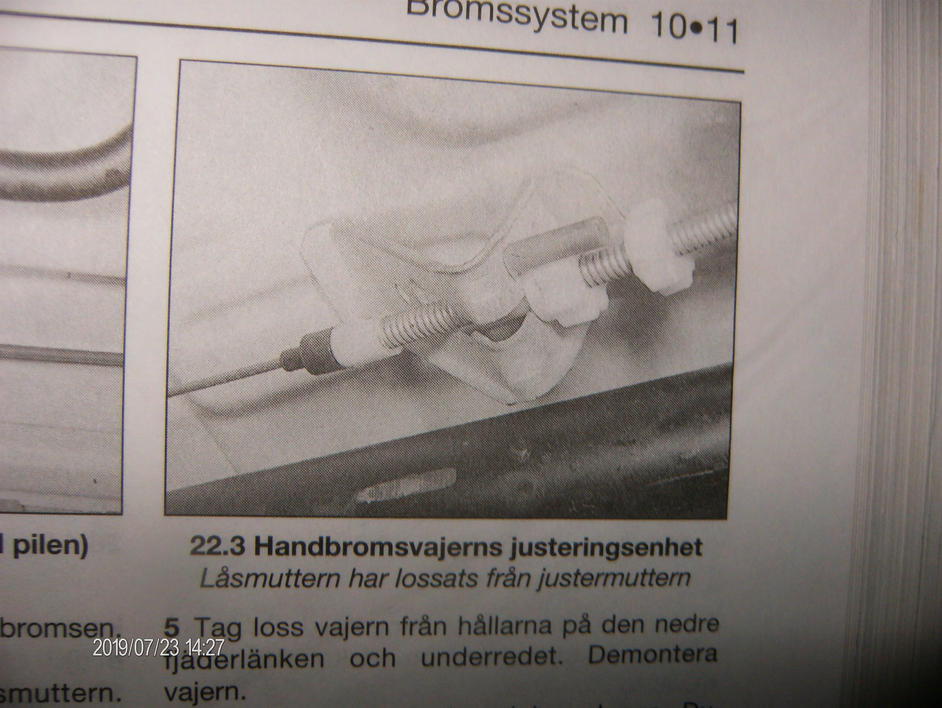

En Scorpio?
Hej
Gäller det en Scorpio? Det finns under bilen en justering där du kan spänna handbromsen med några enkla handgrepp.
Är en centraljustering för båda hjulen, så här ser det ut på min Scorpio enligt bild.
Jan-Peter
Jan-Peter

Hej
jo skulle kanske skriva att det är en scorpio 94
har inte hunnit kolla men som det ser ut på din bifogade bild så verkar det ganska enkelt om det nu är det felet...
//MVH
//MVH
