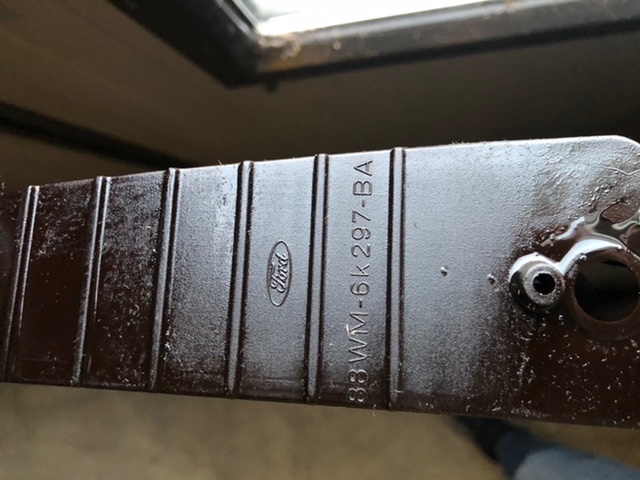

Fick förresten tag på övre kedje styrning från Ford (i Kristianstad) BILLIGARE än Burton 🤪
