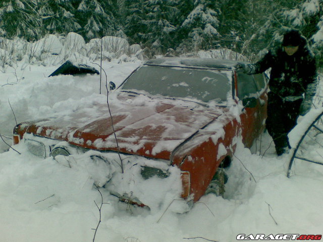

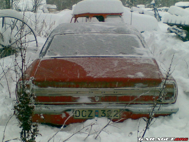

bilen i fråga. (Ja det det var ju typiskt att det skulle snöa så förbannat i helgen :S)

Om inte mina skumma ögon ser fel så är det ett GXL-märke på C-stolpen, det skulle stämma med utrustningen. Instrumenteringen var lika på GT/GXL, två mätare bakom ratten (hastighet, varv) och fyra på mittkonsollen (temp, tank, oljetryck, batteri).
Det är väl en 2-liters sexa (66 kw, 90 hk) och jag tror GT bara fanns som 1600 eller möjligen 2-liters fyra 1973.

stämmer rätt bra faktiskt. jo det sitter GLX emblem där efter en nogrannare titt med zoomen. har för mig att min granne kallade den ibland som "GLX´n" också.

GXL, inte GLX ;-)
