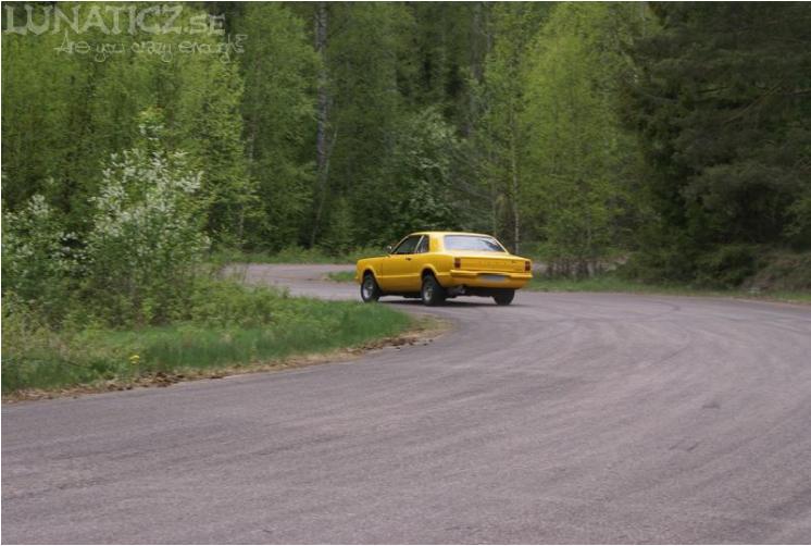

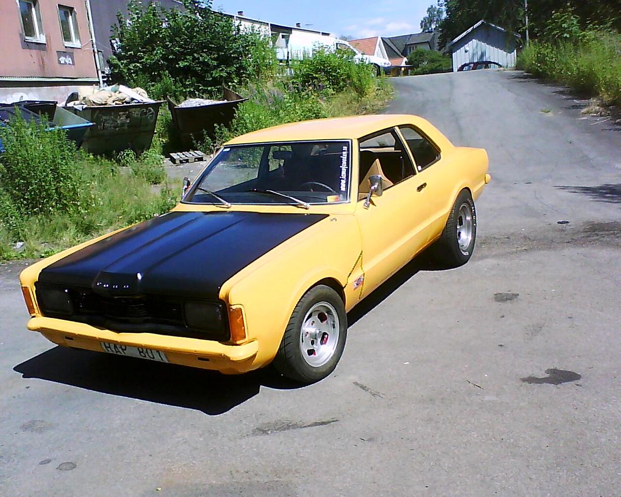

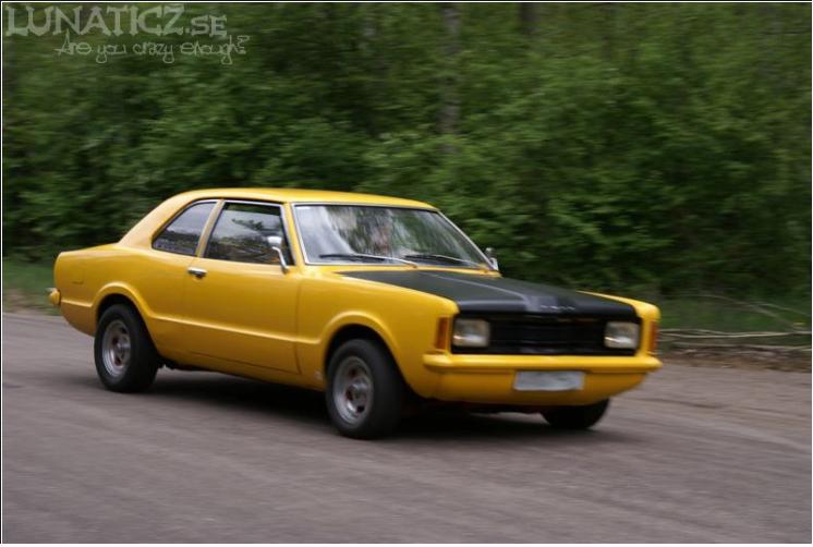

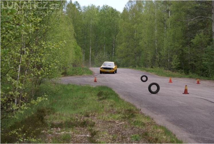

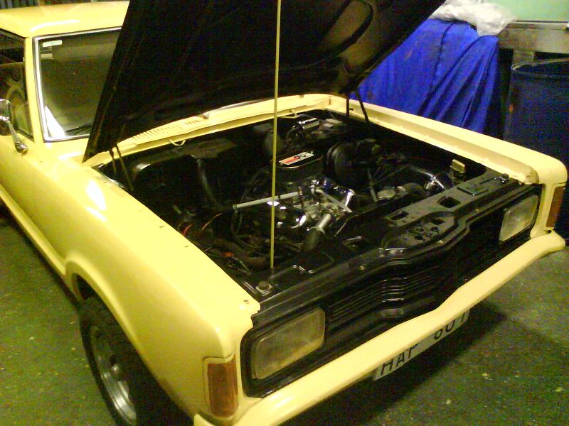

Nu e äntligen forden ute på vägen igen.
bes med blankt papper 6/5
v6 2.3 med headers, 38/38 o kn filter
nya polyteran bussningar i bakvagnen o stummonterad framvagn
nya dämpare runtom
blästrat o lackat bakvagn o framvagn fjädrar mm
typ 9 låda
alla bultar o brickor i hjulupphängning nya
med mera.
Har en 2.8i sexa i delar som jag har
trimkam
portade toppar
machportat insug
samt ska använda headersen o 38/38an

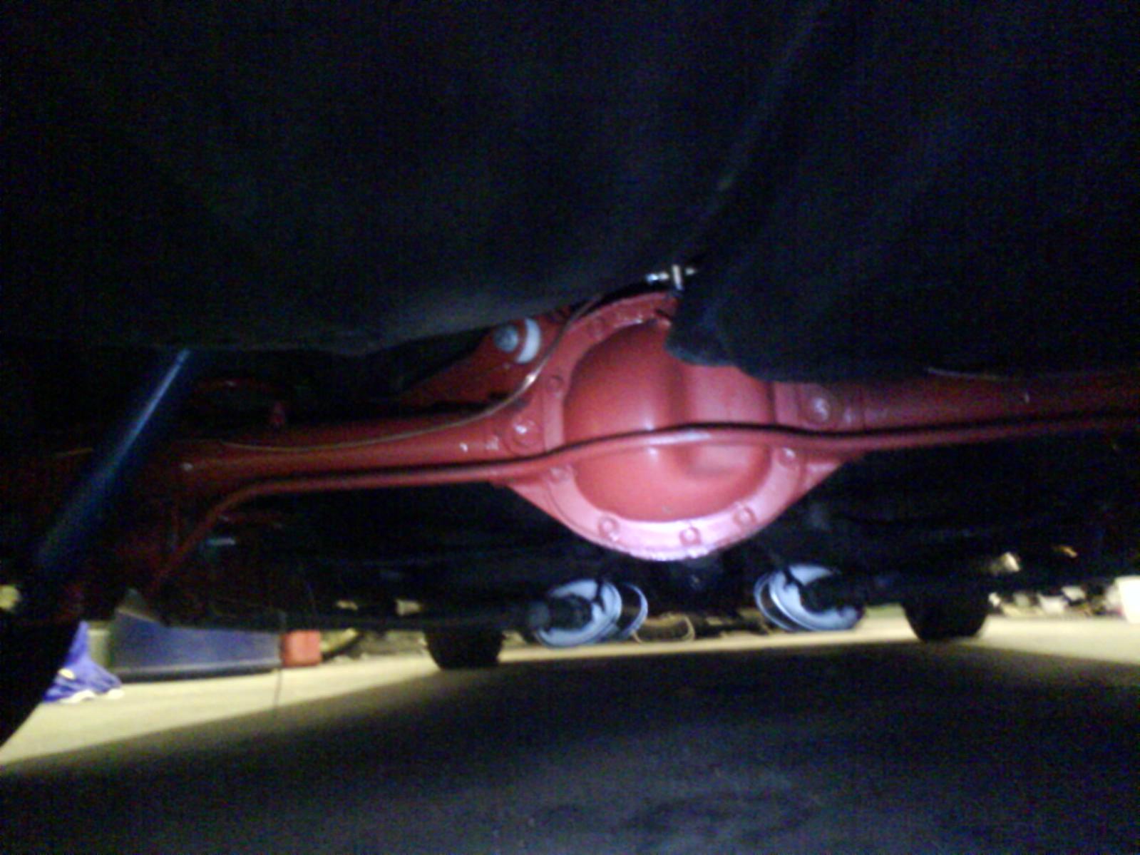

men kör med org. 1600 bakaxlen fortfarande,
tips på axel med rätt bredd ungefär önskas gärna diffbroms
145 express är diffade hur e dom i bredd? trummor el skivor?
skickar med några bilder o bilder från helgens konkörning med

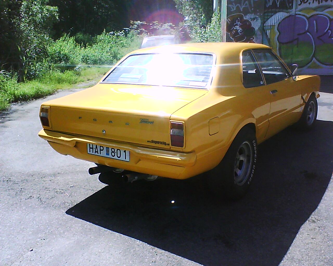

bakvagn
avgaset ombyggt. skitdåligt med markfrigång med sidepipes

Både Volvo 140/164 och 740/760/940 har bakaxel som stämmer hyfsat i bredd på Taunus.

Hmm, är du säker på att Volvo 145 Express hade någon slags diffbroms?
Det satt nämligen en sådan (enligt förra ägaren) på min bancortina (MK3 samma bredd som Taunus) men det var bara för att den hade låg utväxling. Det är många, många år sedan jag körde med den men då låste den inte på bana.
Idag ligger den axeln under en halv meter gräs. Den har inflyttade skivor så att man kommer åt att byta belägg utan att ta av hjulen. Plus att den har färdiga fästen att montera på en Taunus/Cortina MK3. Skicket idag vet jag ej, troligen inte det bästa, men har du vägarna förbi Helsingborg någon gång så kan du få den. Ta med gräsröjare....

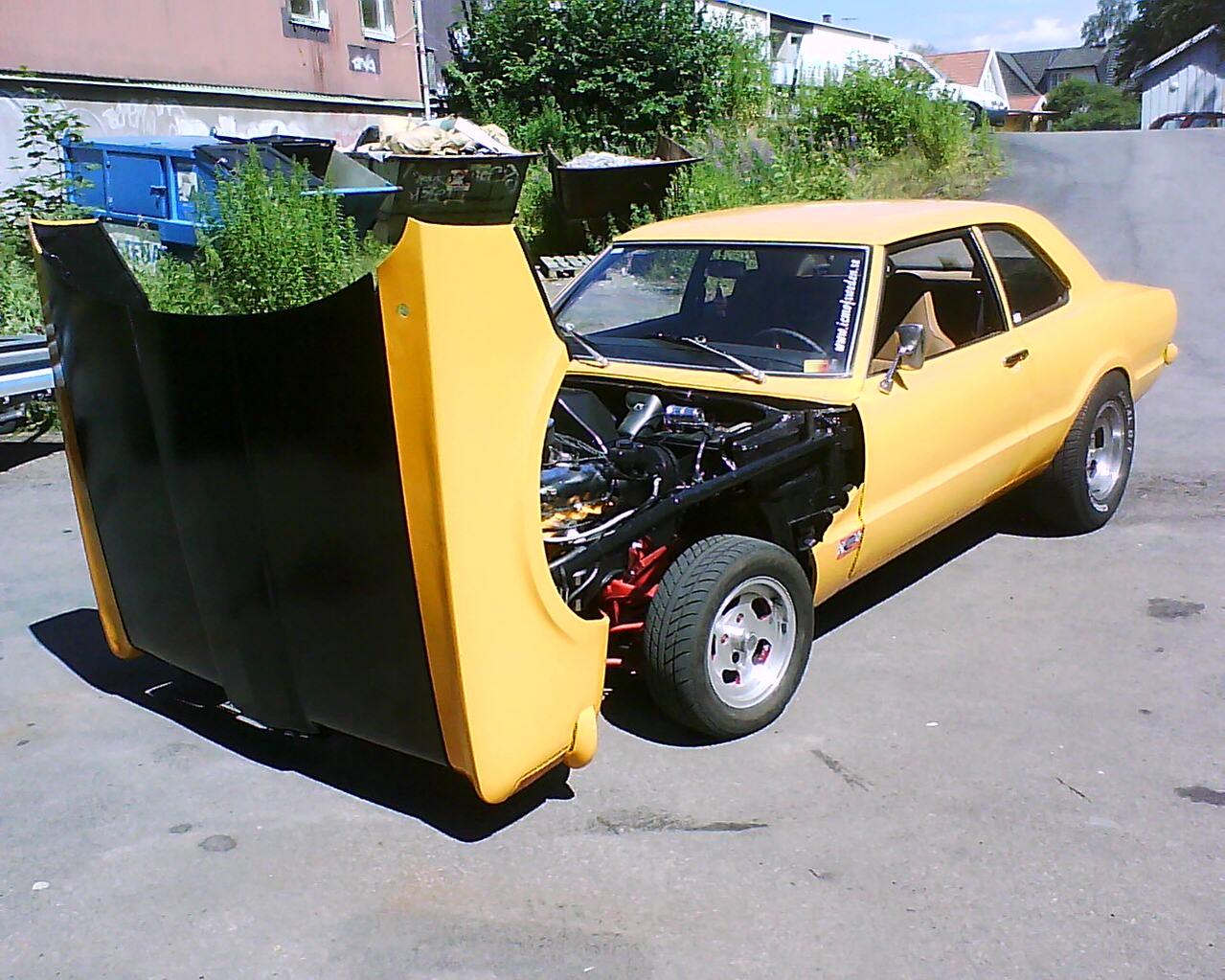

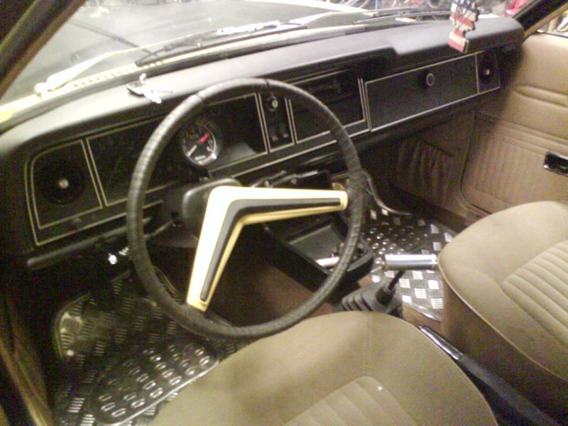

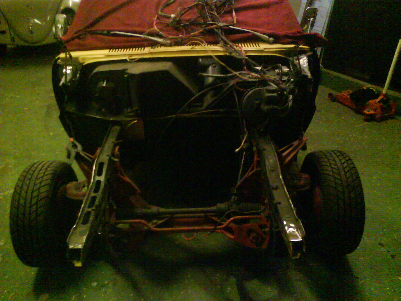

Nu har jag kommit en bit på väg till, snart klar med framänden.

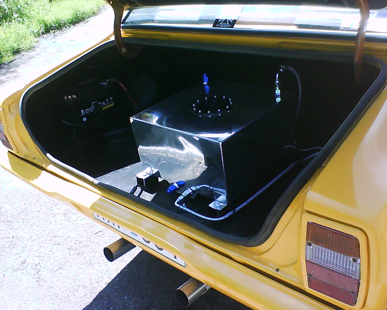

så då blir de bakaxelbyte o fixxa hjulhusen så däcken på sista bilden får plats, fuelcell i skuffen, ta bort reservhjulsbalja, förstärka bakom baksätet o klä dom profilerna/rören med plåt

Nu börjar bilen bli som den borde varit från början

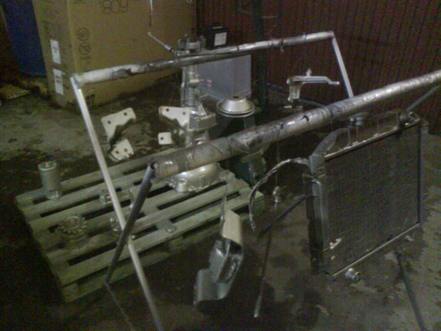

Någon som vet om någon bil som har kylare med anslutningen på förarsidan i nerkant och på passagerarsidan i uppkant, som på ford v6 men som är bredare än std? volvo 850? bmw? chrysler voyager?

Mekonomen, MECA med flera brukar ha ritningar på kylare i sina webkataloger. Även Nissen.dk (tror jag) brukar ha rätt bra skisser. Så det är bara att leta ;-)

volvo 850 passar helt perfekt på forden. anslutningar på rätt ställen och går precis mellan rambenen.

strömqvist skrev:volvo 850 passar helt perfekt på forden. anslutningar på rätt ställen och går precis mellan rambenen.
även 740 ;) som polaren har på sin Taunus cosworth, och han har en diffad 740 bakaxel på sin, med ombyggda medbringare så han har fordens bultmönster ;) ingen som ser nått :)
