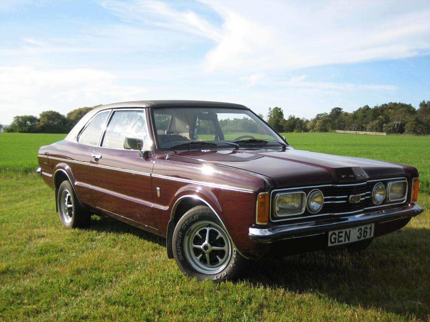

Är helt ny här på klubben. Tänkte kolla om nån har lite tips på vad man kan göra för att få lite bättre komfort i den. Till att börja med 5växlad låda.Passar den från granada mot kardanen? Har slaktat en bakaxel redan och den som sitter nu börjar bete sig som den förra precis innan den rasade. Vad passar/håller? Hur passar det med bromsar/fälgar om man väljer Volvoaxel?
Är även sugen på att byta framstolar,då mina är slitna i klädseln och inte speciellt snygga. Gillar inte heller avsaknade avnackstöd, och att man sitter så högt.
Tips om trimning är också välkommet. I nuläget är det en original 2,8 med sprutet utbytt mot original förgasare och insug från 3,0. Funderar på kam, kanske turbo, eller kompressor, kan det funka?
Bild bifogad
