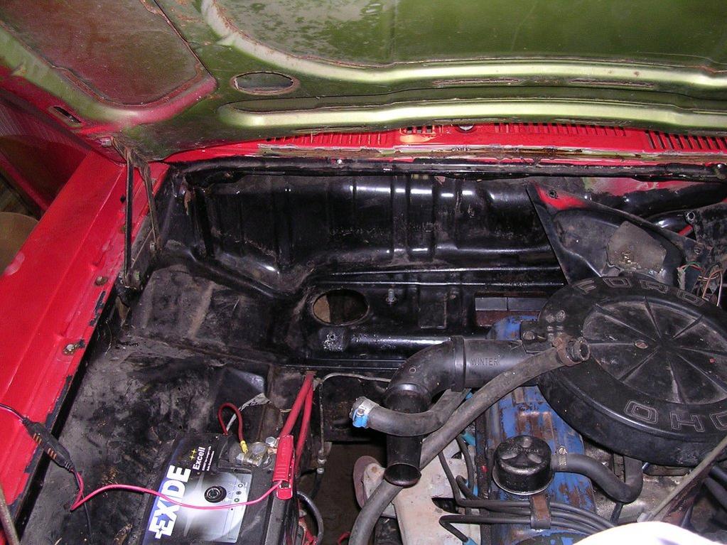

Tack vare regnet blev det lite garagetid och jag märkte att det läckt in rejäla mängder vatten i bilen nu under störtregnet som varit.
Problemet lokaliserade till bl.a. några skruvar som saknades vilket gjorde att vatten kunde rinna genom där istället.
Men det läckte även runtikring värmepaketet och jag rev bort det och såg snart varför det inte blåser speciellt mkt i utblåsen :) VAD ska det där stora runda hålet vara till för? Just nu blåser fläkten ut den mesta luften rakt in under handsfacket.

här ser du också skillnaden mellan stora och lilla atlasen http://www.taunusfinland.com/galleria/d ... 329&pos=72 . och flekten i taunusar skall blåsa dåligt från original har iaf gjort det på alla mina (haft 9st) :)

Men nu en helt annan sak. Håller ju på som bäst att renovera kärran och skulle bara vilja få min misstänke bekräftad att det ska sitta någon form av gummipackning mellan botten på värmepaketshuset och karossen?
Har nu fått till det så att det iaf blåser lite luft ut ur sidoutblåsen, men när jag vill ha luften uppåt genom defrosterutblåsen ovanpå instrumentbrädan händer inte mycket. Ska det vara någon rörlig del i det fyrkantiga luftintaget för fläkten (d.v.s det fyrkantiga hålet i torpedväggen för värmepaketet)?
