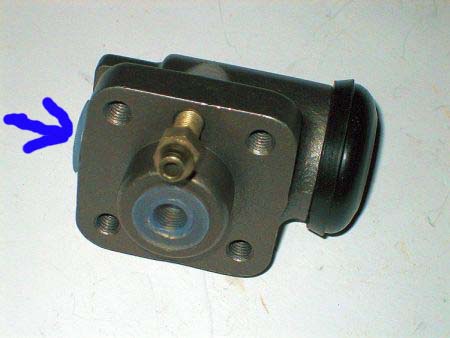

Finns det nån rimlig anledning till att man kopplat bort den andra bromscylindern på framhjulen till min Taunus P2?
Jag har bara en massa bekymmer med mitt bromsbyte för tillfället. På framhjulen är det bara den översta cylindern har rör draget till sig.
Det gäller denna cylinder: http://www.youngtimer-autoteile.de/shop ... ems_id=812
Den på undersidan är inte inkopplad någonstans. Går bilen ens igenom besiktningen om det är så?
Edit: Hm... när jag studerar bilden så ser det ut som om det ska vara så. Det är inga gängor i den. Men hur funkar det då?
Jag fattar nada, men är det så att den nedersta bara är där för att backarna ska ha en infästning/anhåll?
Jag har aldrig sett någon form av trumbroms med två hjulcylindrar per sida som är vätskefyllda, dock så har jag bytt på någon bil där luftnipplen sitter så har ett rör till andra sidan varit monterat, så båda sidorna luftas på en sida, rätt smidigt faktiskt, undra om det inte var någon sur daff, remjohan/volvo som det rörde.
Ta gärna bilder på hur det ser ut på din bil ur alla vinklar o vrå, så ska vi nog med dom "äldre" här på forumet lösa dina problem
Men hur ser det ut på din bil, alltså i trumman, ta kort där och lägg upp.

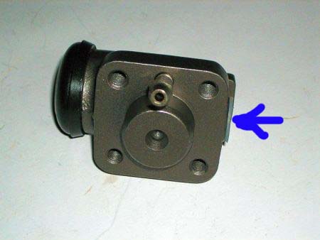

Studerat bilderna lite, hjulcylindern är fast, flyter alltså inte och har bara en kolv, alltså så är det ju så då att dom påverkar en back var, har jag aldrig sett innan, men det ser ut som pluggar vid blå pil, är det så att bromsröret mellan hjulcylindrana sitter inne i trumman?
Är det inte så, ja då får någon annan komma med svar, för detta är så gammalt så inte ens jag vet, men jag har nu tolkat infon till att den ena cylindern har en ingång o en utgång, som går vidare till den andra, och det är på den som bara har en luftnippel som är den som sitter sist.

Jodåsidusåatte... det krävdes att jag kollade väldigt noga och demonterade lite, men jodå, visst satt det ett bromsrör mellan de båda cylindrarna. De var dolt av bromsbanden.
Så allt ser ut att vara korrekt. Nu har jag bara mitt bekymmer med den avbrutna luftnippeln, men jag ska försöka fullufta så får vi se vad som händer.
Den övre cylindern kan jag inte lufta, men kanske går det att klämma ut eventuell luft till den nedre om jag bara luftar där...
