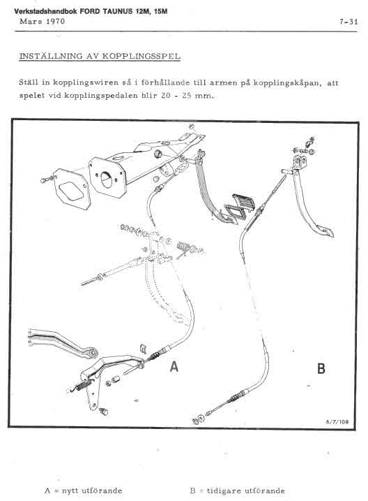

Bara för att det snart är jul :santa: och för att det är så knepiga bilar :D så... här är bifogat några snabbt dragna sidor ur handboken för 12/15M P6 som jag råkar ha, utgåva juni 1968 :) (tvivlar på att det bryter nåt stort att sprida det :cool:, men då får moderator radera såklart). Du får se upp så att det inte skiljer nånstans motför P4, men det borde i stort vara samma utom att de gjorde om kopplingswiren i den vevan som man kan se på bladet för den biten.

Har nu gjort kopplings bytet. Det med att tippa ner bakre motor balken (inte bara gummi fästet) går nog bra men jag tror nog att gjöra en liten inspektions lucka är absolut bästa lösningen. Du slipper då bryta i saker så som a A armar och avgas system, det värkar som dom nog hadde tänkt på en lucka efter som plåt pressning ser ut som så. Förutom detta är det väldigt enkelt och som i dokumentationen ovan.
