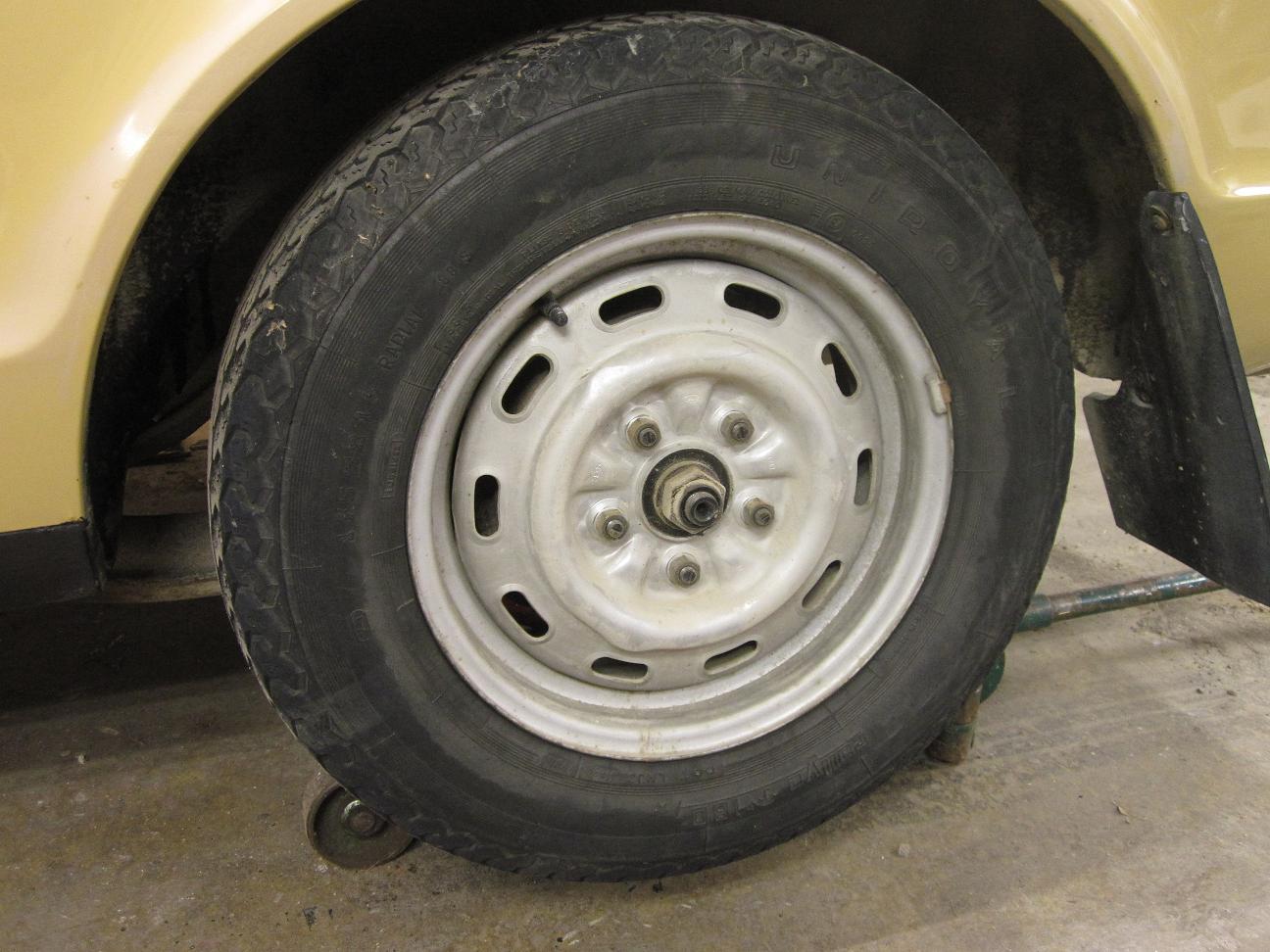

varför skulle det inte gå att klämma dit heltäckande mk1 kapslar?+ på dem jag har?? ska fanemej prova
bara för att testa
för jag har för mig att det fanns likadana fälgar UTAN bullarna,, och de tror jag är till de nyare mk2,,
jag tror att mina är från en äldre bil,, JÄTTEGAMMLA däck
kolla på dem
vinterdäck fram
denna bild är från en mk1

Ähm, fälgen på GranadaDr´s bild är den normala varianten med bulor på kanten och utpressningar runt hålen, ska jag säga bara för att bekräfta att det borde gå finemang att få på de granna heltäckande fälgsidorna från Mk I och kanske även Mk II-sorten som tråden egentligen handlar om, i vart fall definitivt alla de små navkapslarna visst och sant
Den mer udda och släta sorten vete fasen om den monterats annat än på såna udda pråmar som min gamla Mk 1 som hade beteckningen 2000 Taxi och var en snikversion av den sort som inte såldes i Sverige annars (komplett med full galon- inredning!), bortsett från automatlåda (C3), billarm och dimljusen som var ovanliga annars. Det är egentligen exakt samma fälg annars, utom att de struntade i att ta fram de extra pressverktygen och sparade väl nån minut och krona per styck i tillverkning eftersom bilarna ändå inte skulle förses med pynt - Ford och deras "bean counters" ni vet

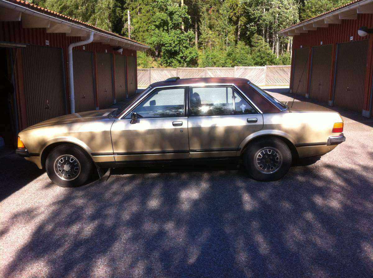

Tack för svaren! Trodde i min enfald att jag kunde få på dom på den typ av fälgar jag har på bilen ( se bild )
:) Har nu målat om orginalfälgarna i blanksvart och silver, kommer gnistra i kapp med vårsolen
Om jag förstått det rätt så behöver man alltså Granadans original plåtfälgar för att kunna använda sig av hjulsidorna på bild i första inlägget?
