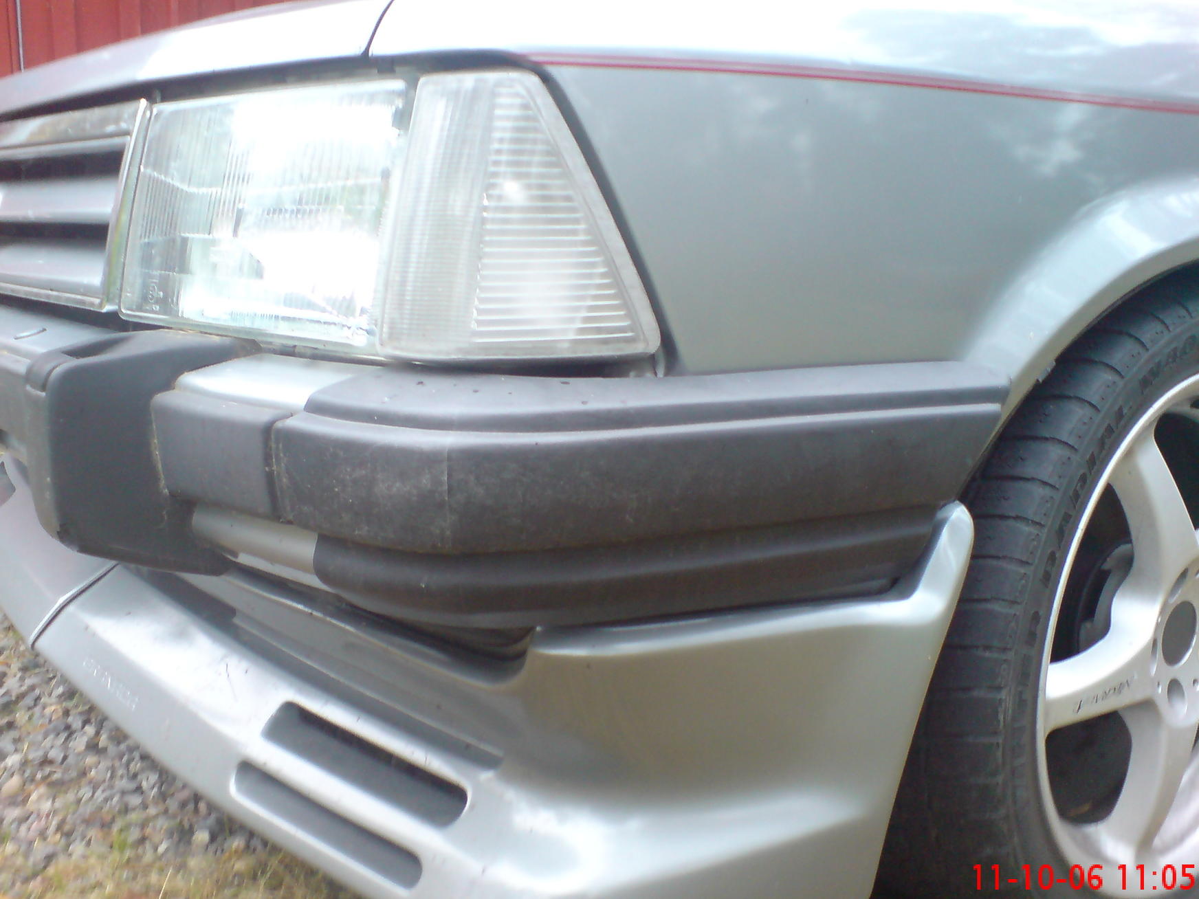

nej nej nej,, bättre du köper några av migVixhall skrev:Jo bromsrören var standard som tur va. Bortsett från att kofångarna är nästan bortrostade så är den riktigt fin!
(Har ett par kofångare i plast som sitter på en annan Granada som ska dit)
för visst tänkte du på kofångarna som sitter på mk s2? 82-85

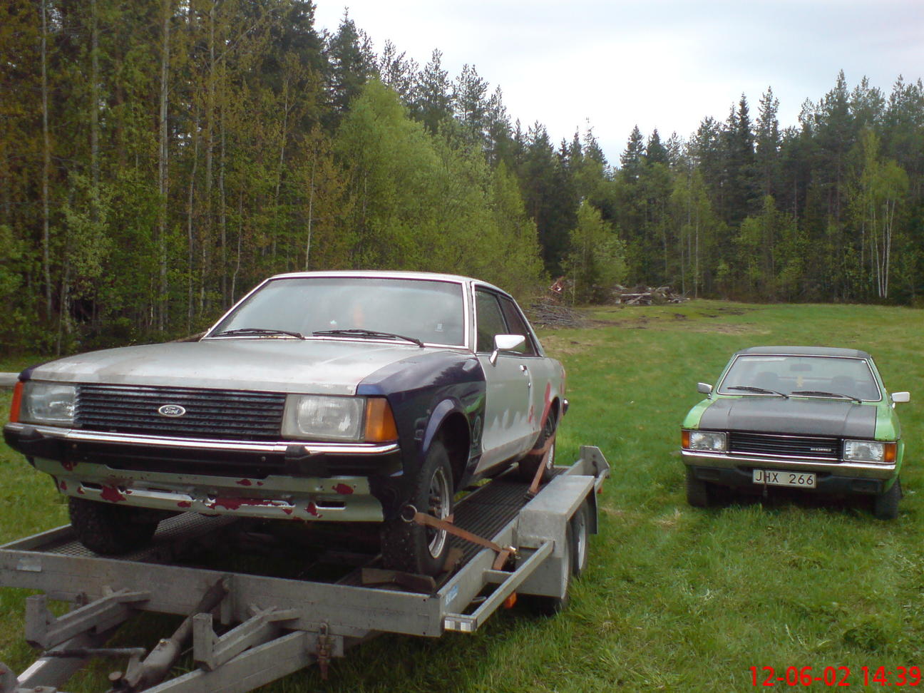

Kan tillägga att när jag just införskaffat den så saknades tändningsnyckeln, som tur va så fanns nyckelns identitetsnummer uppskrivet i ägarhandboken och det gick att beställa hem en ny från Logarts här i Skellefteå, inte ens dyrt.
Här är en bild från samma dag som vi släpade hem den:
(Biltemas däckpolish har fungerat skitbra, går att använda till så mycket mer än bara däck. Bäst vart nog grillen eller listerna, för att inte tala om taket)
