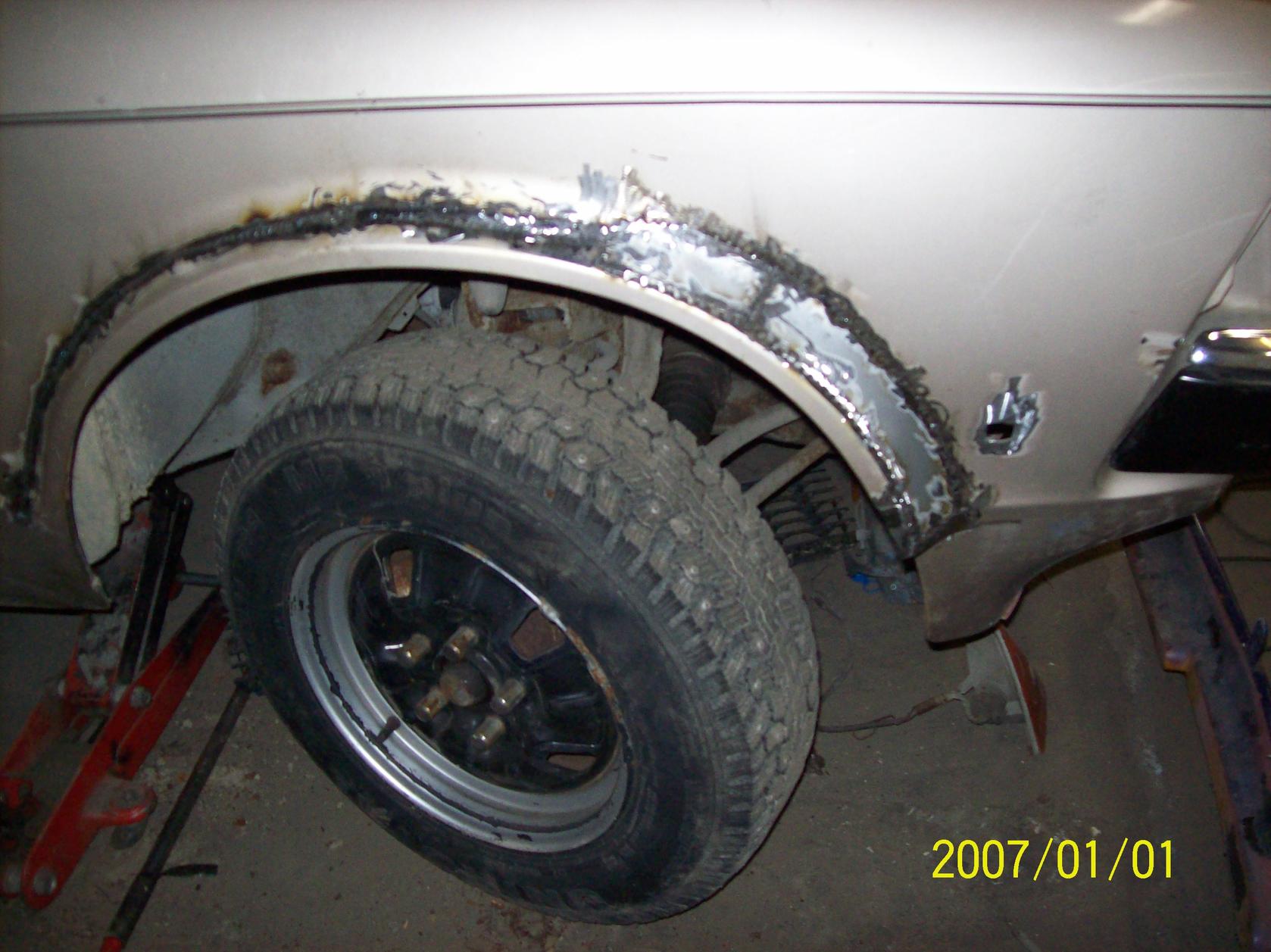

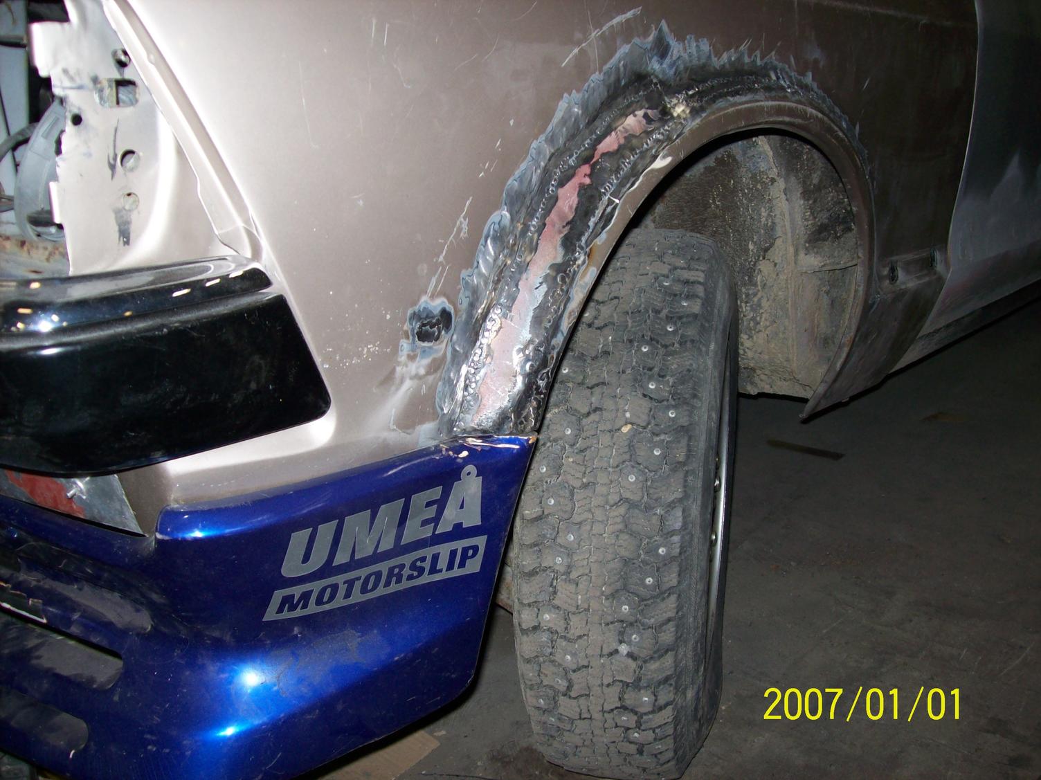

japp på den orangea sitter det 215/40-17" om jag ej minns fel, men OM du ska bredda så tycker jag man ska bredda med orginal saker, och bygga om ist,, jag ska bredda min och förhoppningsvis kommer det ej ens att synas,, ska bara gå ut med kanten å karossen 2 cm, och gå som orginallinjerna,, så det bör ej synas,,

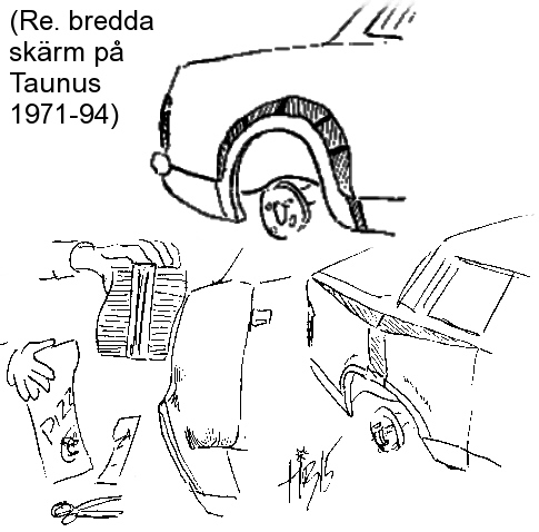

Instämmer, ett välgjort arbete med den befintliga plåten blir betydligt snyggare än vad som går att få till med universalbreddare :yuck:. Det som kommer närmast annars är väl de plåtbreddare för Escort mk II med en bred läpp som liknar Taunus skärmkanter. Fast att få på dem så det liknar något blir knappast enklare än att flytta ut befintliga bågar om det bara ska breddas några centimeter. Sen ser ju en Taunus bara kaxigare ut av att hjulen bara täcks helt i överkant :cool:, om man står ut med att jaga stenskott på sidorna (det är ju ändå ett typfel vållat av designen, så några extra kan nästan kvitta för att se extra bra ut :p).
...Hm, dröj ett ögonblick... (klottrar en skiss :D) - jag tror en bild säger lite mera än en utläggning :writing2: för att föklara idén. Men det handlar om att kapa till kilar av bitar på några decimeter och sedan tålmodigt pusslande och knackande tills man får formerna rätt. Lite större bitar är ofta lättare att jobba med än små, men på långa remsor vandrar energin från bearbetningen så att plåten vrids i andra änden om man gör fel, så det kräver mera erfarenhet än att pussla småbitar. Snickarverktyget pinnmåttet (bilden) och att klippa några mallar i kartong att jämföra med när första sidan är klar och måtten ska speglas till den andra underlättar en hel del.
