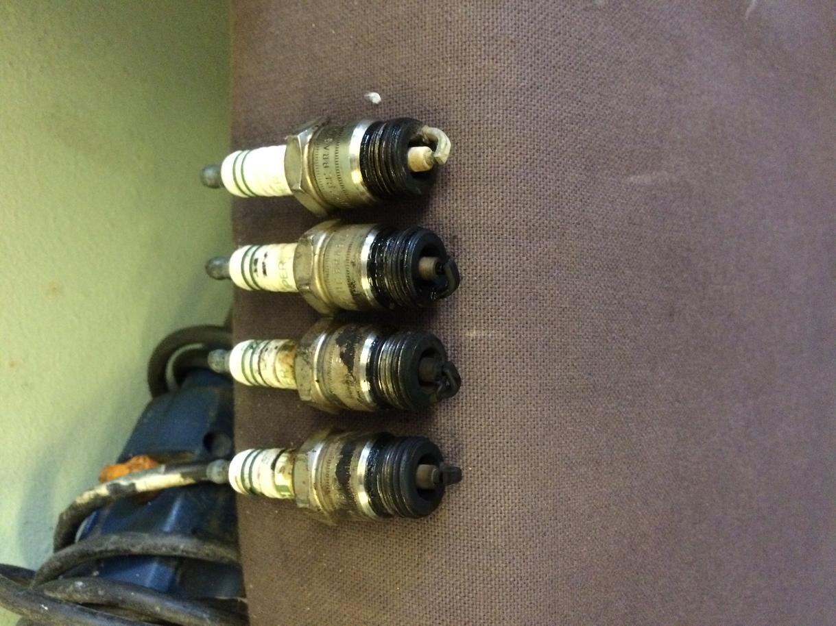

Jag håller på att kontrollera motorn lite idag, brytaravståndet låg på 0.60. Är det rätt? Jag har för mig att det ska vara 0.40. Hur som helst var tändstiften spännande att se på. Jag bifogar en bild på hur dessa ser ut. Vad tror bi om stiftet i cylinder fyra? Det längst till höger. Tjuvluft?

Låter som en bra idé, Pinton brukar bara vara helt tyst i ventilerna när den är, jag menar var, nästan ny (ack, vilka ljudminnen :wheelchai :D). Lite gnek kom rätt snabbt om inte oljan kollades enligt handboken, men förstås inte det ljud av bönsyrsor man brukar förknippa med högmilarna. Det där med rätt tändgap står i handboken som jag tyvärr inte har i närheten, men jag brukar väl ställa brytargapet på ca 0,45-0,50 mm om jag inte tappat minnet helt :Odd:. Det är aningen godtyckligt så 0,60 är övre gräns och 0,40 nedre, igen om jag minns rätt alltså. För lite är enkelt, då blir det brännskuggor fort på kontaktytorna. Den late :j: gör som jag :rolleyes: och använder en radiomejsel - stick in klingan ca halvvägs så blir det ett hyggligt korrekt mått ifall bladmåttsatsen är på vift.
Teoretiskt kan det alltså vara del i felet om fördelaraxeln glappar så att det slår upp större ibland. Vicka och dra lite i axeln, den ska inte ha något kännbart spel i sidled (radiellt) och bara lite uppåt/nedåt (axiellt på verkstadsspråk) men man brukar få acceptera ett par mm när Pinto-motorerna gått uppåt 20.000 mil och oljepumpen som driver fördelaren börjat sätta sig lite. Gammalt raggartrick när det börjar bli illa är att hitta en eller ett par planbrickor med samma mått som axeländen och pillra dit som mellanlägg.
Stiften på bilden ser ut som man kan vänta sig, tjärbeläggningen skvallrar om slitna ventiltätningar särskilt på 2:ans och 3:ans cylindrar medan fyran ser ut mer som att den fått dåligt med bränsle än att den ska ha jobbat särskilt hårt. Det där med lite olika soppatilldelning är en bit av konstruktionen med originalinsugets plenum men inte så påtagligt att det stör funktionen. Vakuumet vill inte riktigt räcka dit bort. Har för mig att fyrans stift brukar gärna vilja kärva fast lite just för värmeansamling p g a tändföljden, men den hetaste punkten är platsen där avgaserna från 3:an och 4:an strömmar ihop så är grenröret rött ovanpå vid 3:an så har den gått magert. I värsta fall kan det spricka där i hot-spoten som blir på höga varv om det är ett av de gamla med ett dike där, senare grenrör på de äldre Pinto-motorerna är plana så där är risken ganska obefintlig.
