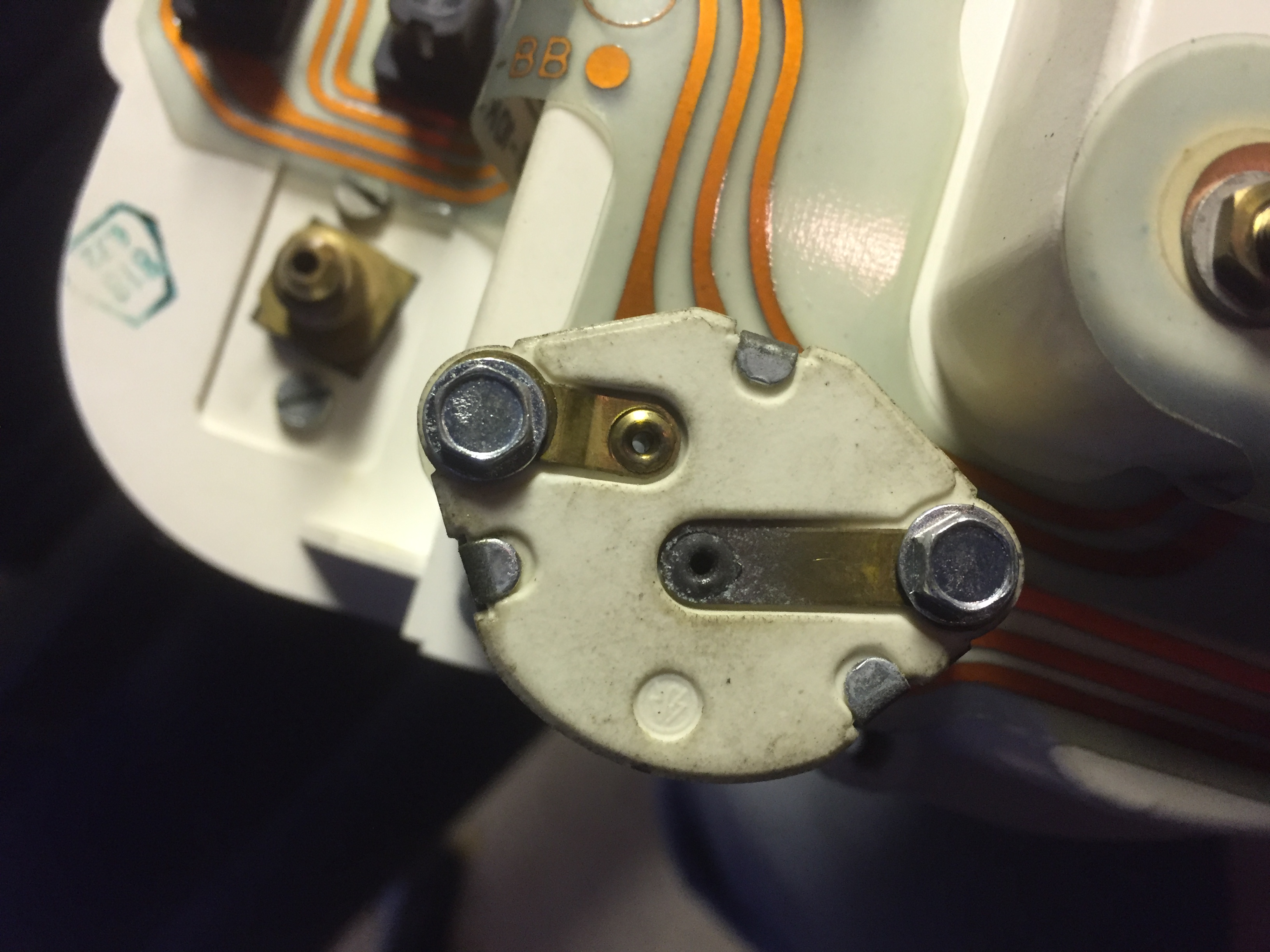

Går det att laga eller koppla förbi reostaten, dimbelysningen i instumenthuset?
Lamporna är hela. Varvräknaren funkar inte iheller så jag tror att det är något med dimbelysningen...

Det är bara att bygla den.
Men jag tror inte det är kopplat till varvräknaren, snarare är det någon jordning som inte är i skick.

Dålig jordning kan det ju vara. Bygla, inne i reostaten eller hur menar du?

Bygla över reostaten, den har väl bara två flatstiftsanslutningar på baksidan? Så brukar de se ut i Ford.

Inga flatstift...

Förmodligen kan du bygla över skruvarna bara.
Men reostaten sitter i instrumentgruppen sådär kanske du skulle kolla jordningen av hela instrumenteringen först?

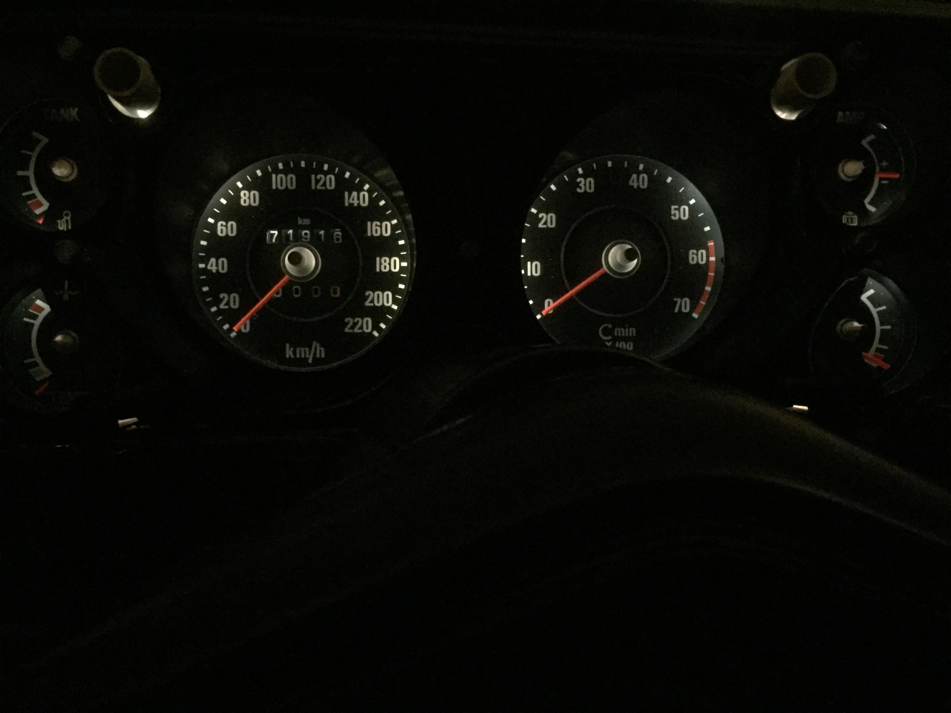

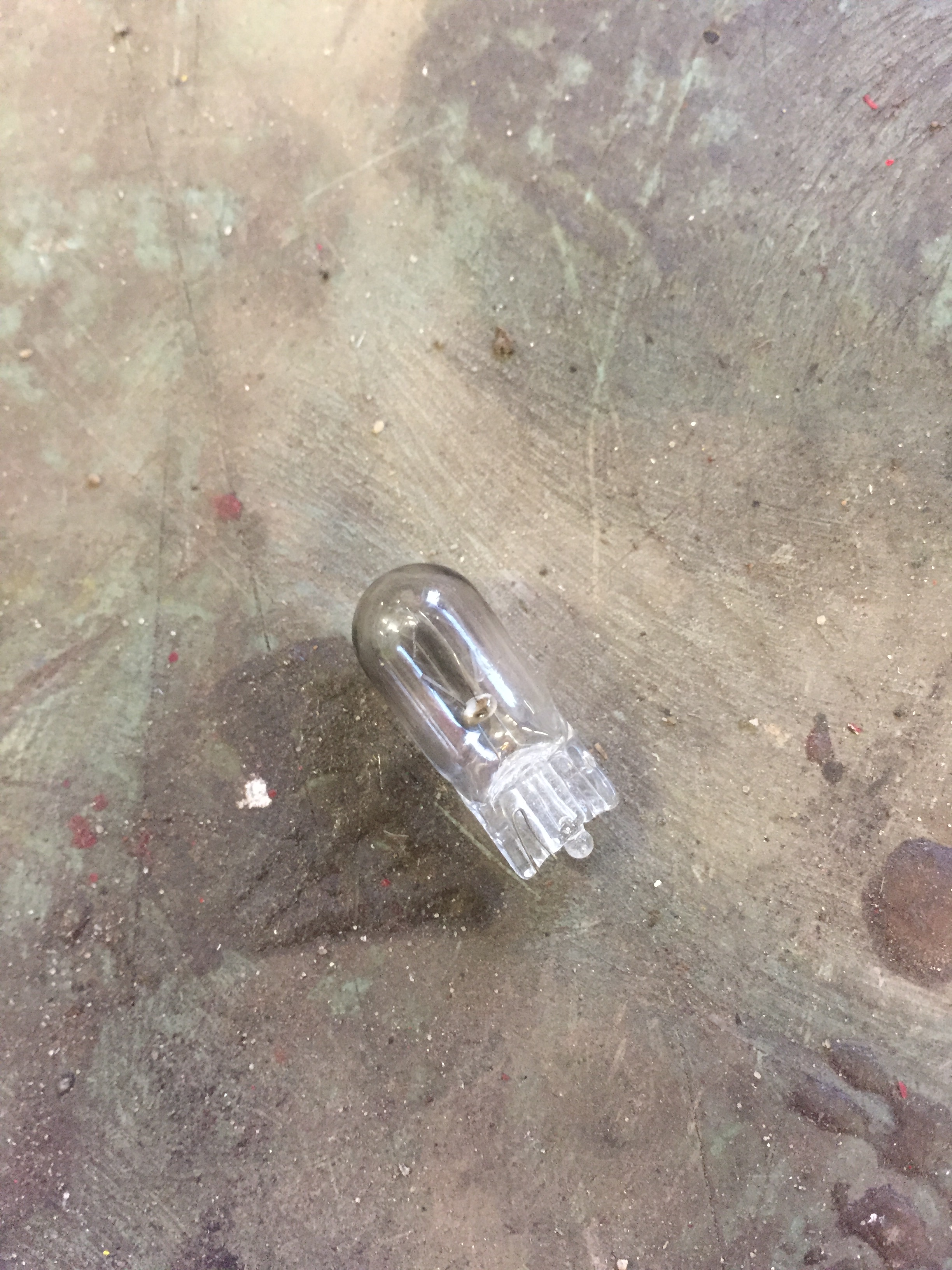

Byglade över skruvarna, 3 lampor funkade;) dom andra funkar om man INTE trycker fast dem på plats:eek: Kan det vara fel på den svarta lamphållaren?
Går det att få tag på nya lamphållare till dessa lampor?
