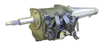

Är de en sån här så är de en typ F låda ☺️

fordmaffian skrev:Är de en sån här så är de en typ F låda ☺️
Svårt att säga men den liknar den jag har på bilen.
Den har 3st stag mellan lådan och växelspaken. 1ans växel på lådan verkar synkningen ha sagt upp sig på så jag funderar på att byta växellåda och då till en 5vxl såklart men vill ju veta vad jag har först så jag vet vad jag kan ersätta den med.
