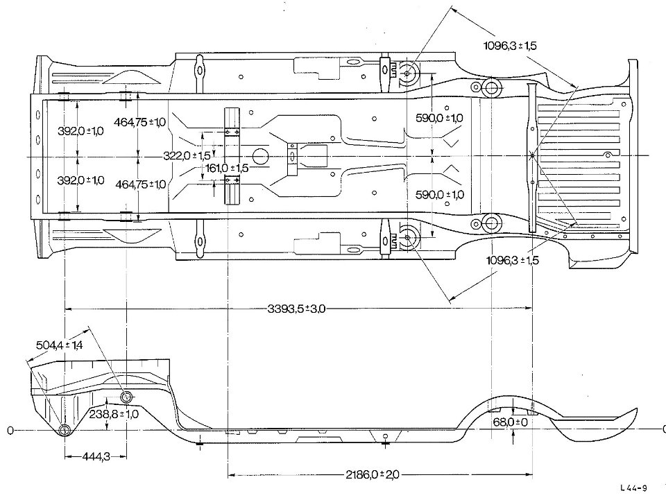

Skulle behöva få reda på CC måttet mellan infästningarna på Granada bakaxel, samt mått ifrån infästningar bak till centrum nav om nån har koll på dessa?

Har den här för Granada 1978 som borde vara likadan, kanske hjälper lite iallafall.simpan304 skrev: ↑tis nov 03, 2020 10:13 amVisst gör den, tack!RickardEM skrev: ↑tis nov 03, 2020 7:40 amsimpan304 skrev: ↑tis nov 03, 2020 7:36 amJa tankarna att få dit en hel BMW bakvagn har jag haft, kan både få skottsäkert bakvagn, skivbromsar samt fungerande handbroms då, men är ju hur mycket jobb det är, förstår det inte bara att slänga dit, får helt enkelt leta upp lite mått och se hur pass mycket det skiljer samt vilken som passar bäst med mått, vet att e28 535 har en väldigt bra bakvagn som håller för mycket med sin 210 diff, får forska lite i det. Annars va det att bara bygga dit den diffen endast då den passar med Fords drivaxlar men då återstår fortfarande jobbet med skivbromsar![]()

Tack! Lyckades bara tyda måttet mellan infästningarna, skiljde sig 4.5 cm totalt mot e28/e30, nog mycket som borde gå att kortas, nu är det bara resten av måtten jag får kolla upp, både på BMW axlarna samt Granada, får väl hem och lägga mig under bilen och måtta ikväll och glo, känns som jag har ett litet tankeprojekt att få allt rätt och vad man ska använda för axel. Hade ju varit skönt att behöva bygga om så lite som möjligt på karossen, känns lättare att möjligtvis modda bakaxeln och plocka ihop av lite olika delar och försöka komma så bra som möjligt med måttenRickardEM skrev: ↑tis nov 03, 2020 10:27 amHar den här för Granada 1978 som borde vara likadan, kanske hjälper lite iallafall.
