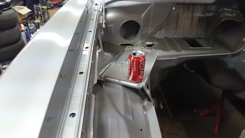

Lite bilder på bilen med en tumstock. Under instrumentbrädan vet jag inte riktigt hur det ser ut i skrivande stund.
Fläkten suger i det runda hålet och blåser ner i det fyrkantiga över kardantunneln enligt granadadr's bild, hålet i mellan vet jag inte riktigt vad det är till för.

Jag tycker det ser ut som att man skulle kunna jobba med Vintage Air Gen II Super. Det kräver att man justerar utblås och lite sånt men det borde vara relativt lättarbetat tycker jag.
