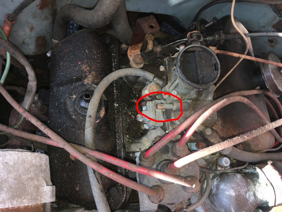

Ok. Jag har förstått att man får leta lite för att hitta reservdelar. Tänkte köpa nya tändkablar, men det var inte bara att gå in på reservdelsbutiken, för dom har ingen info om denna gamla bilmodell.
Jag har dock ett annat problem nu.
Jag har bytt ut alla bensinslangar, då de gamla var söndertorkade med stora sprickor. Upptäckte att bensinpumpen inte fungerade (det var bytt till en elektrisk bränslepump nån gång i tiden, men denna verkade ha gett upp).
Jag har nu sattit in en Facet 40105 bränslepump. Det är en lågtryckande pump som är till för förgasare. Bränsletryck 3-4.5 Psi (0.21-0.31 bar).
Jag har även slipat brytarspetsar och rotor och mätt att allt är elektriskt ok nu. Förutom att vissa tändkablar glappar mot tändstiften då.
Mitt problem är att bränslepumpen verkar pumpa för mycket bensin. På förgasaren finns en anslutning jag inte kan identifiera i servicehandboken. Inringad i rött på bilden nedan. När bensinpumpen har gått en liten stund så börjar det rinna bensin ur denna: Jag har dock ej haft isär förgasaren än, kan ju tänkas den behöver en genomgång också. Måste hitta en renoveringssats för denna först.
Den får alltså så mycket bränsle så den flödar. Om jag försöker starta motorn med bränslepumpen bortkopplad kan jag få igång den en stund (tills bränslet tar slut, dvs 10-15 sekunder eller så). Med bränslepumpen igång så verkar den bli dränkt. Jag har en gång lyckats starta motorn med bränslepumpen igång (direkt efter att jag kört den torr utan bränslepumpen igång). Men den storknar efter en liten stund. Övriga gånger har jag inte ens fått igång den om jag inte stänger av bränslepumpen.
När jag läst om elektriska bränslepumpar verkar ju som en del har en tryckregulator som skickar tillbaka överskottsbränsle till tanken. Det finns dock ingen returslang till tanken, så om jag skulle sätta in en regulator så måste jag fixa en slang hela vägen. Tror inte det finns någon sådan anslutning på tanken heller, så det behöver också fixas i så fall.
Det finns ju även en Facet 40104, som har lite lägre tryck, 1.5-4 psi. Men osäker på om det skulle hjälpa. Det känns ju som man då kan råka ut för att den inte får nog med bränsle i t.ex. uppförsbackar eller så..
Vad tror ni? Måste jag byta till en pump med lägre tryck, eller köpa tryckregulator?
Eller kan det vara torra packningar i förgasaren som gör att den inte klarar av att stoppa flödet? För det verkar ju vara så den ska fungera, dvs stoppa bränsleflödet när den fått nog mycket bränsle.
Borde någon slang anslutas till den inringade anslutningen? Nu hamnar ju allt bränsle som rinner ut på motorn..

Kan det vara den som kallas carburettor breather i servicehandboken? Då gissar jag att bränsle kommer ut där för att någon o-ring är söndertorkad, eller liknande.
Måste bara hitta en servicesats för denna. Enligt servicehandboken verkar denna förgasare ha använts från maj 1967. Har inte lyckats hitta någon där packningen ser ut som den borde se ut enligt servicehandboken. Märkt FoMoCo 90 692W GA

Jag tänker nu att det nog faktiskt kan vara denna jag behöver: "Ford / Fomoco IV service kit".
Packningen ser snarlik ut den i servicehandboken, förutom at det saknas en avdelare för den stora öppningen (vilket packningen i serviceboken har): Men det måste nästan vara den.

Kan meddela att det var rätt renoveringssats. Speciellt membranet var verkligen i behov av byte.
Nu startar det och jag kan få den att gå ett tag. Upptäckte dock att vattenpumpen kärvat ihop, så nästa projekt blir att ta isär den.
