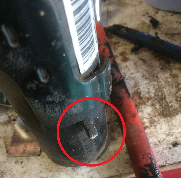

* Montering sker omvänd ordningsföljd av demonteringen, tänk på att styrningen på baksidan av stötdämparen hamnar i spåret på spindeln.
[attach]46387[/attach]

* Kontrollera att fjäderbenslagringen vriden i rätt position, piggen ska synas genom hålet.
* Montering sker omvänd ordningsföljd, glöm inte dammskyddet om du monterar en ny fjäderbenslagring. Tänk på att montera fjädern rättvänd (den smala änden nedåt) och att änden på fjädern hamnar rätt i fjäderbenets tallrik.
* Piggen på fjäderbenslagring ska vara i linje med styrningen på stötdämparen och den plana delen på den övre fjäderbenstallriken.
