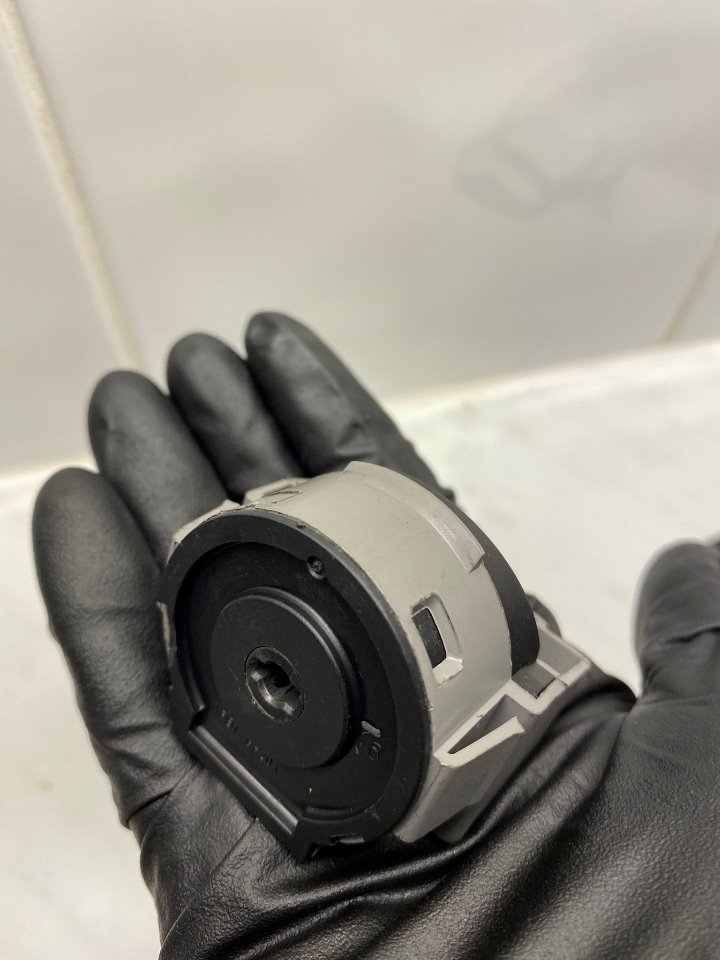

Problemet satt sedan inte i själva tändningslåset (dvs den mekaniska delen som hanterar nyckeln) utan i den elektriska kopplingen som slitter i slutet av tändningslåset. Alltså i motsatt ände av där man stoppar in nyckeln. Inga bilder än tyvärr. Knäpp först loss elkabeln och sedan hela den ljusgrå plastcylindern som sitter där. När du har gjort detta ska du ha en sån här i handen: Ta bilnyckeln och prova att vrida runt den inre delen. Går det inte att vrida tre steg så har du hittat problemet.
Ta i så fall med den till en bättre plats och öppna den. De två snäpplåsen längst upp öppnas genom att du trycker på dem med mejsel, de tre nedre öppnas genom att bända försiktigt. Sorry, inga bilder på detta heller.

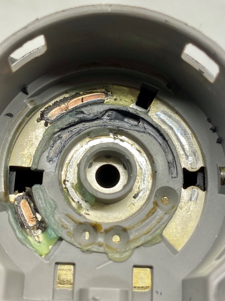

Cylindern består av tre delar - två plastkåpor samt detta innanmäte: Den lilla kulan markerad med blå pil är lös, men delen markerad med cerise pil (hädanefter kallad "plutten" är problemet. Plocka ut plutten + fjädern under, rengör noga och fetta sedan in igen.
Här syns spåret som är spärren: Här har jag kladdat lite på samma bild. När man vrider 0-I-II-III så följer plutten det gröna strecket, men på vägen tillbaka från läge III till II följer plutten istället det orangea strecket och styrs då till gropen som förhindrar att man vrider till läge III igen. Simpelt! Antingen så bestod problemet på denna bil att "plutten" kärvade och därför gick ner i gropen redan från början, eller så består problemet i att plastklacken som styr plutten är utsliten, och i så fall kommer problemet att återkomma snart.
Delen kostar 11 pund inkl frakt från ebay, så det är kanske lika bra att köpa en ny, åtminstone om den är lika sliten som den på bilderna här ovanför.
