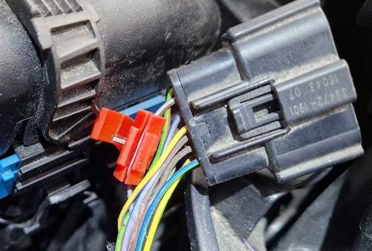

Del 2: Hitta korrekt strömkabel
Jag lokaliserade strömkontakten till lampan enligt bilden, lossade kabeln genom att rucka på den, det var trångt för handen och jag har inte jättestora händer, men kontakten lossnade till slut. Jag drog upp kabeln och skalade av lite av tejpen runt kablarna så att jag kom åt alla kablar.
Jag behövde hitta vilket hål i kontakten som var signalen till helljusen, så att jag kunde koppla på LED-ramen på samma kabel. Då tänds rampen tillsammans med helljusen. Anslut FÖRST svart sticka från multimetern till bilens MINUSPOL. För att kunna mäta i kontakten virade jag en bit ståltråd runt RÖD sticka på multimetern. Sedan stoppade jag in ståltråden i ett hål i kontakten i taget och slog sedan på tändningen och tände helljusen. När röd sticka på multimetern sitter i rätt hål visar multimetern 12 V. Multimetern skall stå på 20 VDC för att kunna uppmäta 12 V likström från bilbatteriet. OBS! Denna bild visar MITT REULTAT på var min 12 V kabel till helljusen sitter. Det måste inte vara samma på din bil. Rekommendation är att kontrollera detta i förväg då du ska göra åverkan på strömkabeln.
Efter att ha hittat korrekt kabel till för helljusen på min bil hakade jag på en skarvklämma. Skarvklämman har två spår i sig. I det ena spåret skall kabeln till bilen helljus ligga. I det andra spåret ska kabeln till LED-rampen ligga. Det spelar ingen roll i vilket spår vilken kabel ligger. När skarvklämmar kläms ihop sjunker metallbläcket i skarvklämman ner i de båda kablarna och kopplar ihop dem. TIPS! Testa med några lösa test/skräpkablar hur skarvklämman fungerar. Du får bara en chans på kontakten till lampan i motorn. Jag pressade ner metallbläcket på skarvklämman med en polygrip. Tryck sedan ner det skyddande plastklippet så att metallbläcket inte kommer i kontakt med annan metall i motorrummet. Efter att skarvklämman satt fast och såg bra ut satte jag tillbaka strömkontakten till lampan.

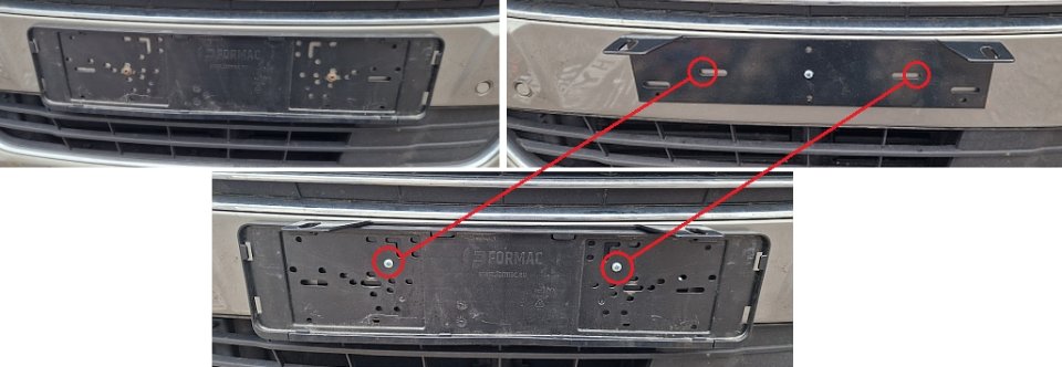

Del 3: Montera extraljusfäste bakom registreringsskylten
Jag plockade bort regskylten, skylthållaren satt fast med två självborrande plåtskruv direkt i plasten i stötfångaren. Jag fäste extraljusfästet i mitten på känsla, sedan försökte jag måtta in den i våg med stötfångaren. TIPS! Lita inte på ett vattenpass här, bilen står inte nödvändigtvis plant. Jag förlitade mig på ögonmått samt förhållande till stötfångare/grill etc.
Jag fäste extraljusfästet med totalt 5 st självborrande plåtskruv direkt i plasten på stötfångaren. Ringarna på bilden visar var regskylthållaren passade, den fick precis plats över de två slitsarna i extraljusfästet. Om din skylthållare/extraljusfäste inte har hål som passar kan du borra egna, det är bara plast och plåt, men jag slapp det.

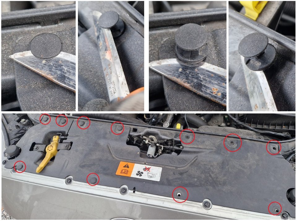

Kabeln/kontakten på LED-rampen skulle nu in genom grillen och upp till motorutrymmet. Bakom grillen på min S-Max 2016 sitter det en rad spjäll som öppnas/stängs, så kabeln måste upp framför innan den. Jag fick lossa en plastpanel i motorutrymmet för att komma åt och kunna peta upp kabeln upp till motorrummet. Plastbiten satt med 11 st plastpluggar, som jag fick bända upp med kniv stegvis. Det var väldigt enkelt. I plastpanelen sitter låset till motorhuven, jag lossade inte på det utan la bara plastpanelen lite på sneddenså jag kom åt att ta upp kabeln.
Kabeln från LED-rampen gick in i det nedre högra hålet i grillen, man ser uppifrån när den är inne. Sedan var det bara pilla upp den bäst man kan och dra upp den till motorrummet. När kabeln är uppe monterade jag tillbaka plastpanelen med de 11 plastpluggarna.

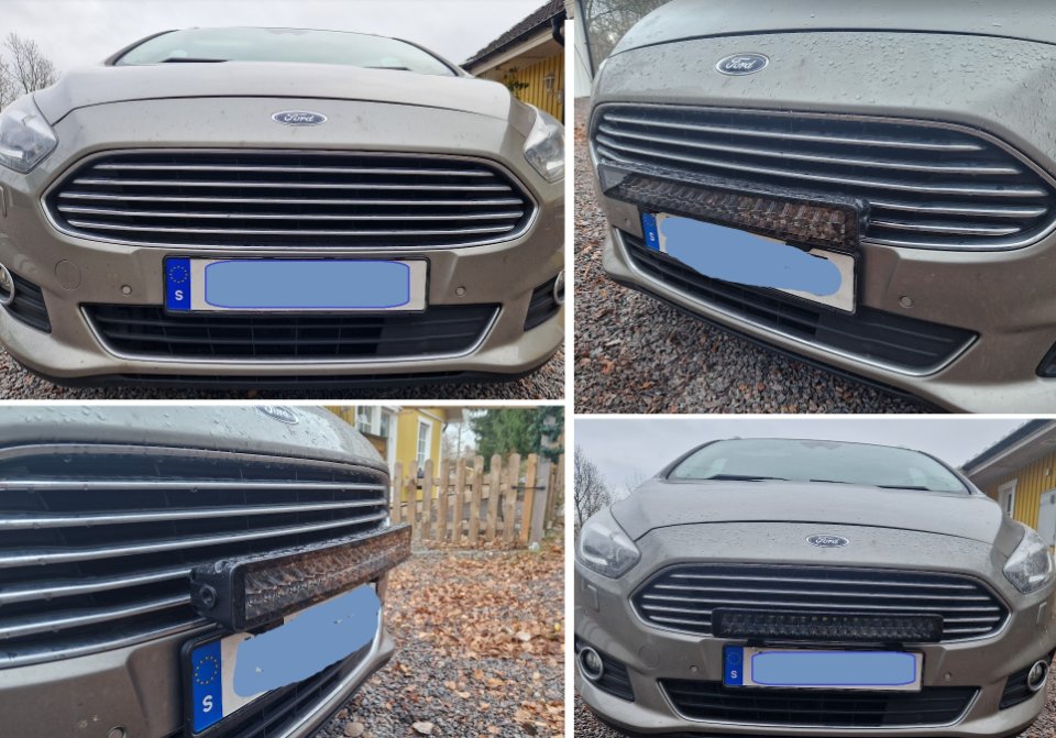

Del 6: Slutresultat
Nu sitter LED-rampen på plats och ger bra ordentligt ljus. Jag vet inte om extraljusfästet kommer att behöva stöd från extra stag av något slag, det kommer jag märka av med tiden om ljusbilden vibrerar. I så fall kommer jag att försöka uppdatera denna tråd med val av stag, hur jag monterat dem etc.
