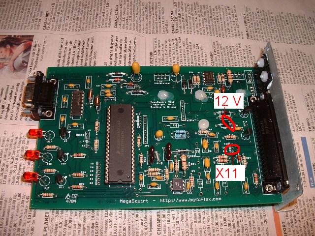

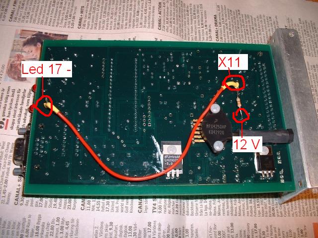

Hejsan
Jag har ett litet problem och behöver hjälp från alla dessa smarta hjärnor som sitter här och ugglar.
Nu har man kopplat in MS-boxen och fått Sierran att gå på enbart bränsle, med spout-kabeln urkopplad.
När jag kopplar in den hör man att motorn tänder till lite när man vrider på nyckeln, men sen händer inget mera.
Bilen är en 87a Sierra och från tändmodulen går det en svart-blå kabel (pin 4) direkt till startlåset, en så kallad push-start modul som krävs för att TFI skall funka(?).
Koret köptes färdigt för bränsle och moddad av mig så att TFI ska funka. Lödningarna är kollade och där det såg dåligt ut fixade jag det. Efter detta tvättade jag kortet med aceton och skjölde av det med vatten.
Tändningen är kopplad så som det står på http://megasquirt.sourceforge.net/extra/setup-tfi.html
Nedan ses bilder på kopplingen och den aktuella .msq-filen som användes vid tillfället.
När jag gjorde övergången från db37:an till originalkabelhärva användes blandannat Persson översättning men översatt för att passa mitt original MS 2.2 kort.

Här kommer en word-fil på hur jag har kopplat MS:et. En sak som det står i infon från Persson i början av denna tråden som ven står i mitt dokument är att "14. Coil (ska jordas!)" vad menas med detta. Skall pinne 14 jordas, detta gäller ju lassekort, så vad gäller för original 2.2-kort?
Mvh
Arvid
