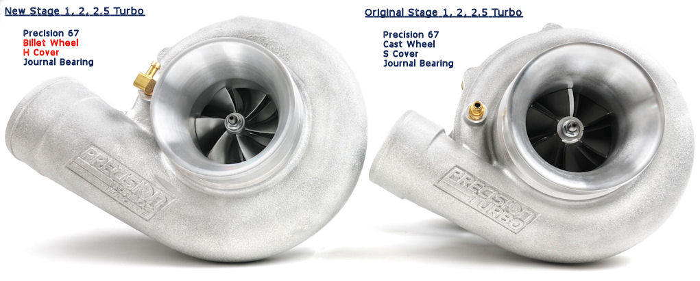

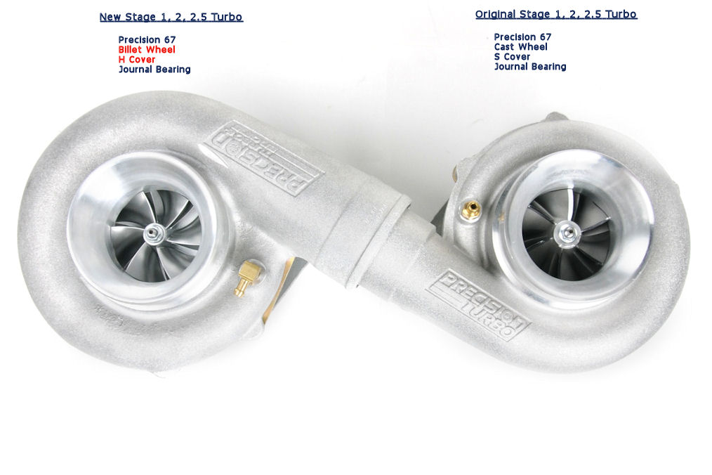

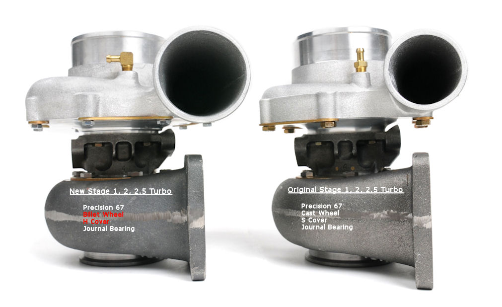

Kolla denna bra jämförelse mellan ett gjutet hjul och ett billet.
Båda är från Precisions PT6776 enda(?) skillnaden är kompressorhjulet.
Går läsa mer här http://forum.e46fanatics.com/showthread.php?t=721038

Intressant att man förlorar lite spool med ett billet hjul. Med det som stör mig är att dom inte vill visa vad dom hade för laddtryck när dom bromsade med billet turbon.Big Al skrev:Kolla denna bra jämförelse mellan ett gjutet hjul och ett billet.
Och så finns det en fråga i slutet av tråden, där man börjar ana att billet turbon har en annan turbin. För en billet turbo är det väl meningen ska pumpa mera effekt och köras på höga laddtryck, så då är det inte konstigt att dom använder en annan turbin / avgashus som ska flöda mera. Så då förlorar man ju lite spool automatiskt.

Jag tror faktiskt att det är samma turbinhjul i båda fallen.
Laddtrycket hade inte spelat så stor roll då båda hjulen är "identiska" förutom tillverkningssättet. Är nästan bara när det går sönder som kommer skilja dem åt.
Faktum är att man får sämre spool med ett billethjul och man får även mer effekt. Anledningen att spoolet påverkades är perferivikten, ett billethjul är tyngre än ett gjutet dito. Sen att man får mer effekt så beror det på de smalare vingarna.
Hade de gjort testet "rätt", dvs med ett mindre kompressorhjul på billetturbon fast samma toppeffekt så hade billetturbon spoolat bättre än sin gjutna kollega.
Man måste som alltid använda sig av fördelarna, i detta fall med billetkompressor

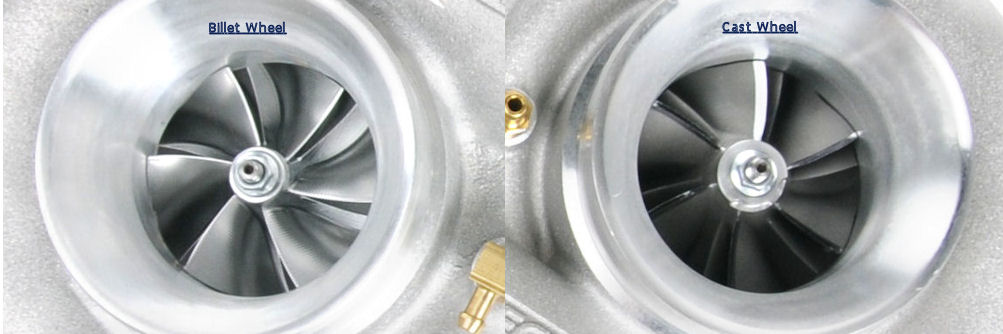

Hmm, samma verkar dom inte om man tittar på dessa bilder.

Olika a/r på kompressorkåpan, inte för att det gör speciellt mkt men ...
Ser även att de förlängt bladen mer in mot centrum på billethjulet vilket ger lite mer flöde

Jo jag läste att dom kan göra centrumet mindre och öka flödet när dom gör billet. Det kan dom inte göra annars pga gjutningsprocessen.Big Al skrev:Olika a/r på kompressorkåpan, inte för att det gör speciellt mkt men ...

Låter lite konstigt att de inte kan göra centrumet mindre på gjutprocessen, hur gör de annars mindre kompressorer?

Kan vara att jag läste fel, och det har inte med processen att göra utan istället för att billet är mycket starkare så mindre material kan användas.Big Al skrev:Låter lite konstigt att de inte kan göra centrumet mindre på gjutprocessen, hur gör de annars mindre kompressorer?
Ska kopiera en text..
