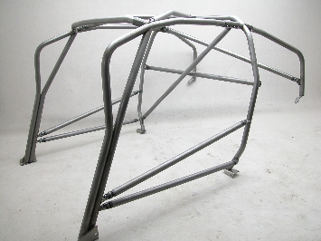

dibbe skrev:Och då är den självklara följdfrågan givetvis var man kan få tag på nån vettig bur? Själv är jag rätt sugen på helbur och köper gärna en färdig så man själv slipper bocka och hålla på.
Känns som om man har rätt dålig koll på vilka shoppar det finns som har grejor till rs:en.... :kopfkratz
Det börjar komma ett antal alternativ på halvbur... KBT´s bur (Köping) är nog i dagsläget mest för pengarna. Dessutom enkel att montera. 8000 SEK.
Seriös helbur från Heigo (Tyskland) har funnits att köpa i minst ett år. Landar dock på 20 000 SEK. Går trotsallt att montera skapligt snyggt.

Tack för alla tips! Heigo buren såg ju riktigt nice ut.
Nu när bilen har gått i ide så tänkte jag göra lite förändringar under vintern. Nästa år blir det bana för första gången i mitt liv och tänker därmed satsa på den personliga säkerheten först och främst. Är rätt nöjd med effekten så det får vänta till 2012 :)
Därmed står en bur högt upp på listan. Det blir ingen radikal ombyggning av bilen då det mesta dels kommer bli gatåka med ett gäng trackdays per år är tanken. Baksätet åker ut, vill ha 4 eller 6 punktsbälte till orginalstolarna då jag sitter riktigt bra i dom. Nu slipper man ju besiktning på ett tag men vill ju gärna undvika problem när den dagen kommer. Så lättast är väl kanske att köpa en hyffsat lätt demonterbar bur eller kanske försöka hävda transport av bur och se till att den bara står löst vid besiktningen :D

Just nu lutar det åt en heigo bur, men ska väl ringa runt och kolla vad prislappen sitter på dom olika. Tack för alla tips återigen. Blir väl rapport under vintern när det är dags för montage.
