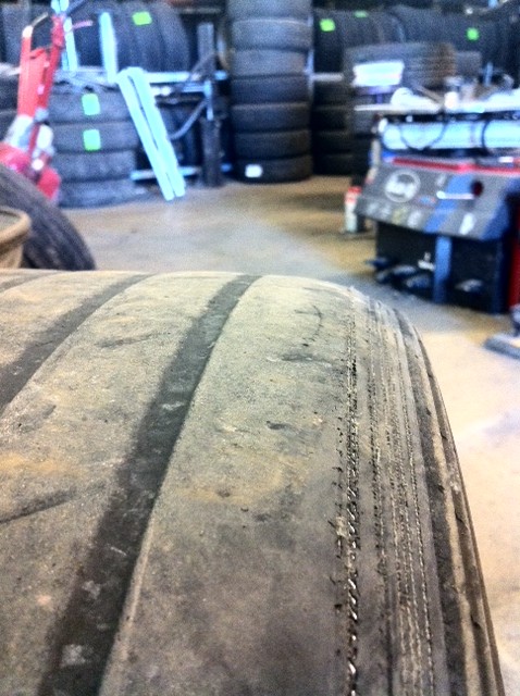

Nån som kan förklara denna snedslitning på däck?
Däcken var dåliga men trodde inte dom var såhär extremt slitna..
Båda däcken såg likadana ut, slitna ner till korden på insidan.
/Andreas

Ser ut som att toe'n är fel! Sänkning utan hjulinställning?

Den är inte sänkt. Helt original och har bara rullat 870 mil.
