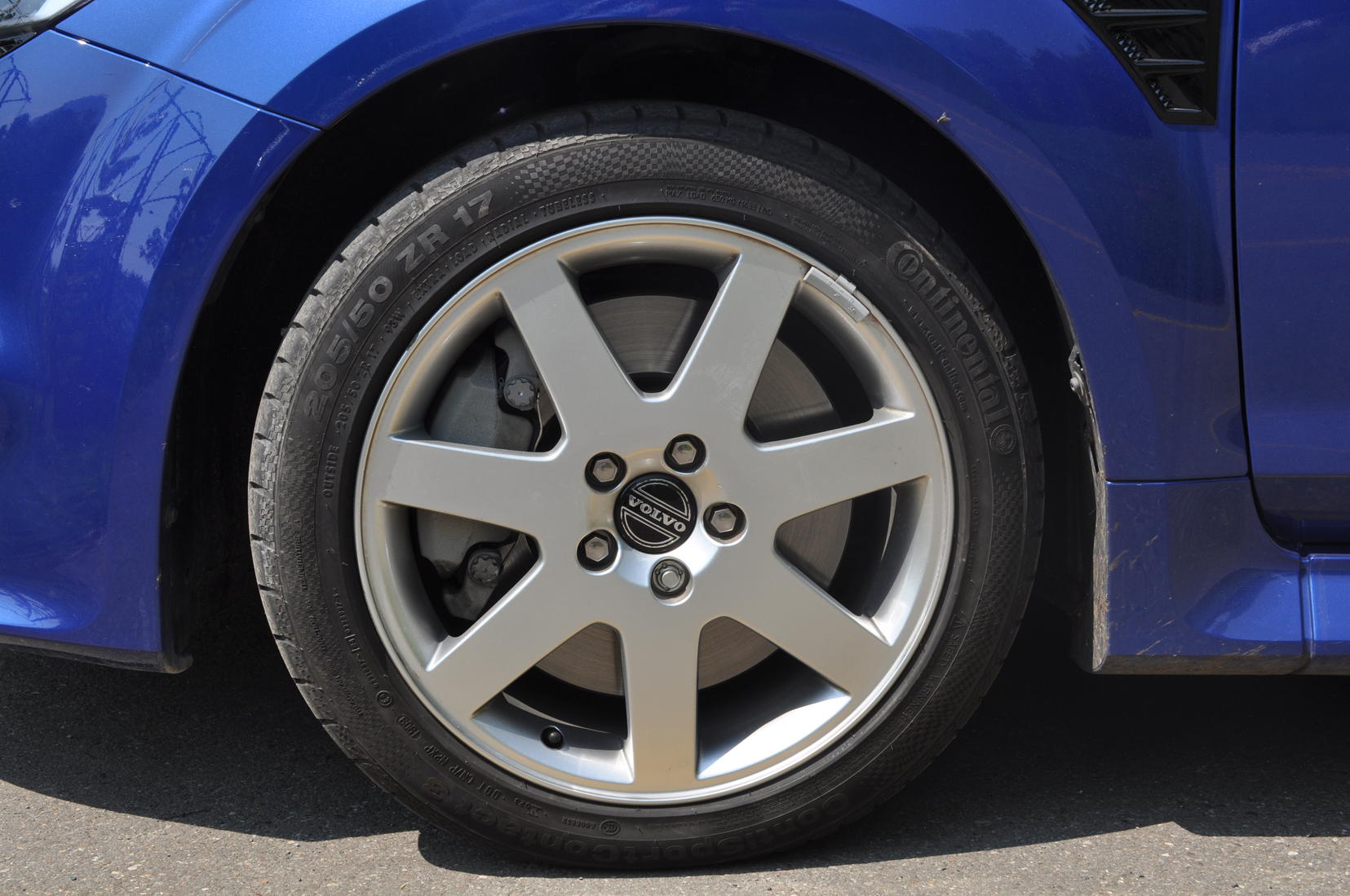

Dags att svära lite i kyrkan...
Kan tipsa om att det finns schyssta Volvo original-fälgar (S40/V50 T5) som passar utmärkt, bara att smacka dit och dessutom med hög ET/offset som sig bör på en RS, utan att däcken skrapar emot nåt. De lär ju tåla svensk vinter.
Dimensionen är 17x7 med ET 52,5 mm. Made in Norway :cool:
Kan du hitta såna begagnade till vettigt pris, så why not...
De på bilderna råkade jag hitta med hyfsade sommardäck på.
Nokian kan ju aldrig va fel på vintern.
Vill du köra dubbat är Hakka 7 lysande.
Vill du köra odubbat kan jag rekommendera Hakka R, använder de på min vinterbil, en gammal V70 som jag kör i alperna.
Vad gäller däcksdimension, så är smalare däck generellt sett bättre på snö/is, så 205/50-17 är väl det minsta man kan köra med. Det är dessutom den däckdim som finns som alternativ i bilens CoC-dokument, alltså vad Ford ursprungligen tänkte.
PS. Vad gäller Volvo-fälgar, så bytte Volvo storlek på centrumhålet nån gång, så fälgar till äldre bilar typ 850/V70 och kanske V70N (även om bultcirkeln är rätt), passar inte utan centrumadapter. Men fälgar (>=17x7") till nyare Volvo från Ford-eran från cirka 2006 och framåt kan passa. De har 5x108 med 63.4 mm centrumhål, samma som en Focus II. För att hitta rätt ET, så är som sagt s40/v50 T5, riktigt bra.
