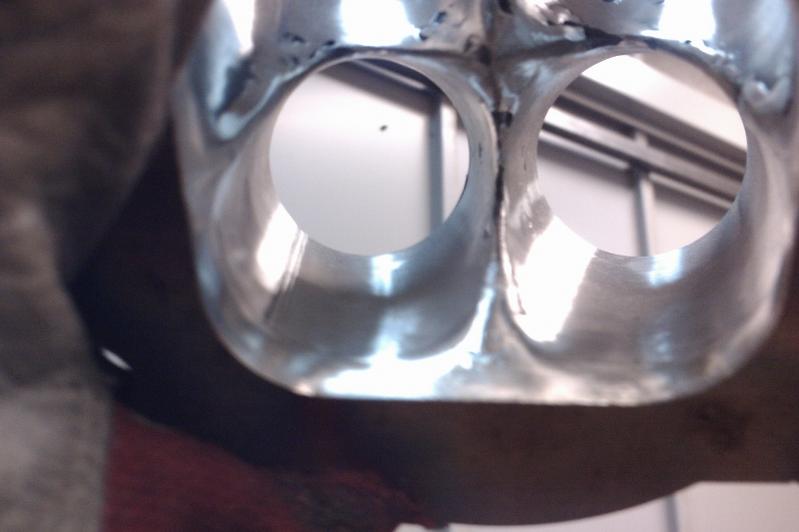

- Mk2 Cossi
- Inlägg: 334
- Namn: Patrik Cederberg
- Kör: Escort mk2
- Ort: Uddevalla
Var nere i garaget och hade lite avkoppling efter 3 dagars hårt slit med badrummet som nu är helt rensat. Här är lite bilder på vad som blev...
//Patrik
//Patrik
070-620 17 33 Patrik

- Mk2 Cossi
- Inlägg: 334
- Kör: Escort mk2
- Ort: Uddevalla
mera bilder....
Passar i bilen oxå, skall bara helsvetsas. Gasen tog slut. Det går åt en del när man svetsar med rotgas. Sedan skall det ner till GIK för att blästras invändigt så att ev lösa loppor lossnar.
