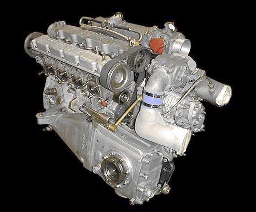

Lancia kom först ut med en kompressor matad rally bil S4an 84-85. Motorn var 1759cc och med kompressorn fick dom ut 350 hk. Så med denna effekt var dom på samma nivå som Audis Quattro. Men Audi höjde effekten till 500 hk med deras Audi S1 1985. Så då blev det ändrade planer, och Lancia fick sätta en turbo på för att kunna hänga med. På bilden ser vi att Lancia har placerat en Roots kompressor (nästan samma som Volvo Penta använder) som ser ut att drivas med kamremmen fram på motorn. Vi ser högst uppe på kompressorn (lådan) så har dom placerat en ventil. Denna öppnas när kompressorn inte kan ge mera luft (eller turbon pumpar för mycket så den öppnas) och tillåter att laddtrycket från turbon kan flöda förbi kompressorn.nikkelilltroll skrev:Jävligt rolig tråd den här grabbar:)
men när ni nu i slutet kom in allt mer på register och trotleresponse(stavning??) och en massa dubbelturbo varianter så måste jag ju fråga vad vi vet om överladdning med kompressor och turbo tillsammans:p
jag som jobbar med båtar med Penta-maskiner i som har kompressor och turbo kan ju säga att de är en rätt kul karaktär på maskin när man trycker spaken i botten:p
//Niklas
Kompressorn fungerar ju bra till att ge det där bottenvridet. Man kan säga att kompressorn förvandlade den lilla 1,7 liters motorn till en 3,4 liters motor. Och turbon gav toppeffekten som behövdes. Jag ser nog kompressorn som en lösning, men om det är bränsleförbrukning man är ute efter så då är det inte lika bra som att försöka få endast turbo att fungera. Ett sätt skulle väl kunna vara att försöka koppla bort kompressorn när man inte behöver den och på så vis få bort den. Det krävs ganska mycket effekt att driva en kompressor. Tex det krävs 800 hk att bara driva en kompressor som en Topfuel dragster använder. Så ganska mycket förluster på så vis.
Skulle gärna se en Topfuel serie där dom bara använder turbo också. Skulle ju ha en 800 hk fördel direkt isf.
Video som jag hittade, man hör det där kända vinet från kompressorn. Lancia S4 är populära bilar i hillclimb där dom är av och på med gasen hela tiden. Och det är ju det som kompressorn är bra på när man har responsen hela tiden.

Dom var före sin tid där:P fast Pentas variant är ju lite enklare i och med att dom använder kompressorn för att mata luft till och igenom turbon tills den kommer igång, när turbon kommit upp i fullt ladd så kopplas kompressorn bort med magnet-clutch. för att kompressorn inte ska bromsa luften som turbon vill ha så har dom en backventil som öppnas och låter turbon ta egen luft från filterburken. Denna backventil hänger bara på ett gångjärn och styrs enbart av luftflödet i motorns "luftomlopp" mycket enklare än tex Hilmerssons Manta som hade en hel del "styrda" ventiler hit och dit, men den funkade klockrent:p angående att kompressorn stjäl mycket effekt så stämmer de till 100% men i kombination med en turbo så blir ju en kompressor som inte är frånkopplad av en clutch avlastad av att turbon tar mer luft än vad kompressorn pumpar så man kan nästan säga att den bara snurrar med i ett vakuum, all effektförlust som finns då är några kullager två kugghjul och den roterande massan i kompressorns lober.RaZoR skrev:Lancia kom först ut med en kompressor matad rally bil S4an 84-85. Motorn var 1759cc och med kompressorn fick dom ut 350 hk. Så med denna effekt var dom på samma nivå som Audis Quattro. Men Audi höjde effekten till 500 hk med deras Audi S1 1985. Så då blev det ändrade planer, och Lancia fick sätta en turbo på för att kunna hänga med. På bilden ser vi att Lancia har placerat en Roots kompressor (nästan samma som Volvo Penta använder) som ser ut att drivas med kamremmen fram på motorn. Vi ser högst uppe på kompressorn (lådan) så har dom placerat en ventil. Denna öppnas när kompressorn inte kan ge mera luft (eller turbon pumpar för mycket så den öppnas) och tillåter att laddtrycket från turbon kan flöda förbi kompressorn.
