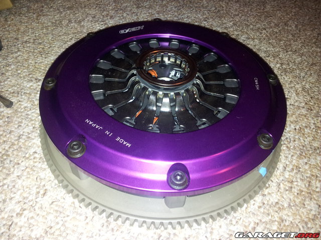

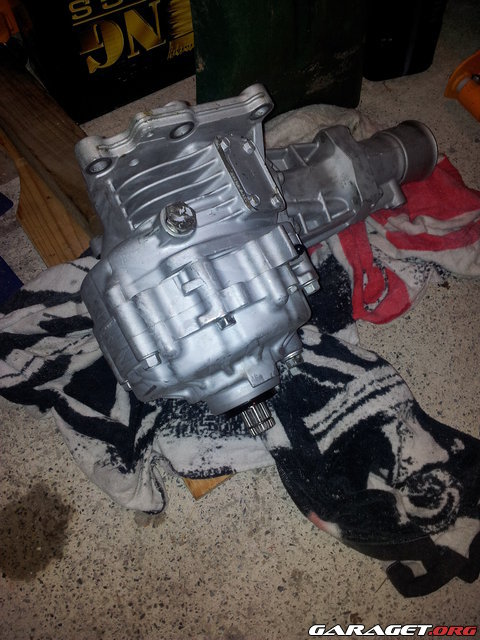

Senaste inhandlade prylarna:
Sheptrans stage2 fördelningslåda.
Original började slira över 22psi på dynon.
Exedy Carbon-D två-skivig koppling som skall monteras samtidigt som fördelningslådan.
Och sist men inte minst: en AMS wet sump kit i aluminium. Tar mer olja, men framförallt, har skvalvpplåtar osv. inbyggt så att man inte suger luft på bana något mer.
Såg att oljetrycket droppade 2bar i långa svepande högerkurvor sist jag åkte bana så tyckte det var lika bra att göra detta samtidigt som lådan var ur för koppling och fördelningslåda.
