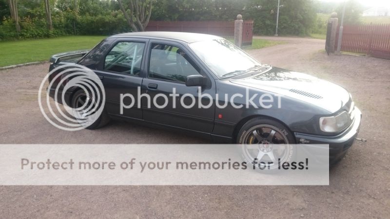

Har sedan februari väntat på mina frambromsar. Köpte 6-kolvsok tidigare som jag sen behövde få adapter och skivor till. Detta drog ut på tiden rejält men nu fick jag dom äntligen. Då upptäcktes nästa problem. Mina 17" fälgar är nu försmå invändigt. Bromarna bygger 410mm och har inget offset alls på skivan pga 4x4 spindlar, vilket gör att bromsoken hamnar nära ekrarna. Började leta runt på fälgar men ett tag verkade det som att jag var tvungen att gå upp till 18". Och det vill jag inte. Blir för stor rullomkrets med 18" på Sierra. Letade motorsportshjul ett tag men finns inget med mycket bredd med 4/108. Men då hjälpte Modj mig med nya hjul från Kina?. Är Rota kopior tror jag. Lätta snygga hjul och även billiga. Hoppas dom håller.
Nya bromsar monterade. 355x32 AP racing. Fick även göra ny bromssköld för bromskylningen.
Nya hjulen som precis sväljer bromsarna. 9x17" ET25
Gillar det nya rejsiga utseendet a lot.

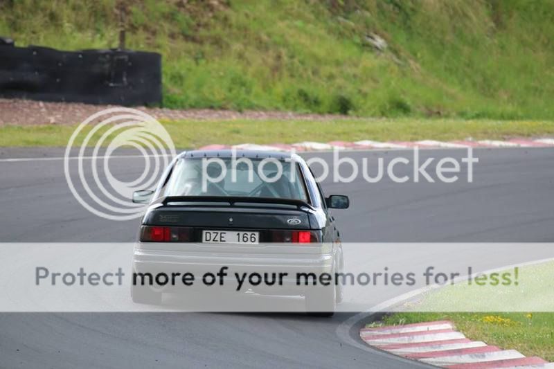

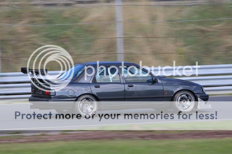

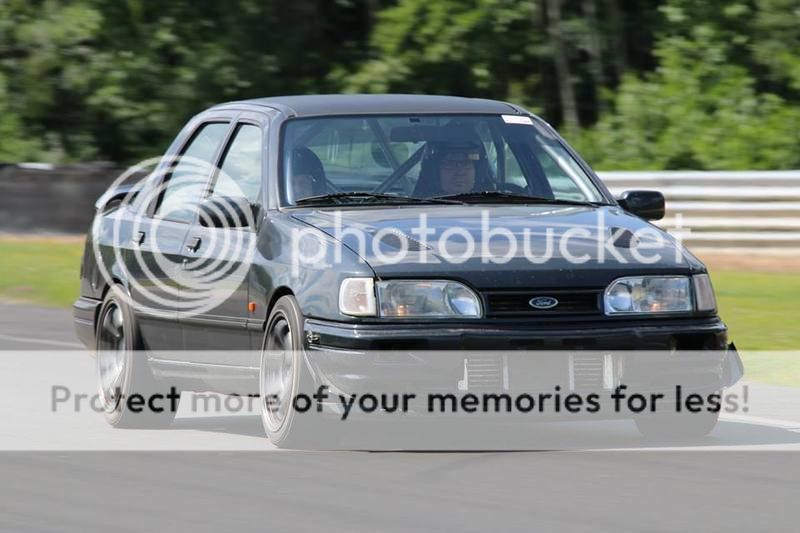

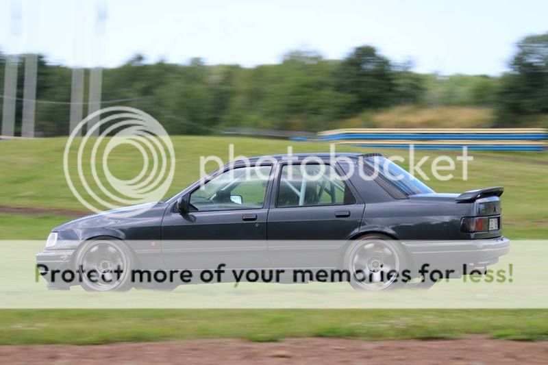

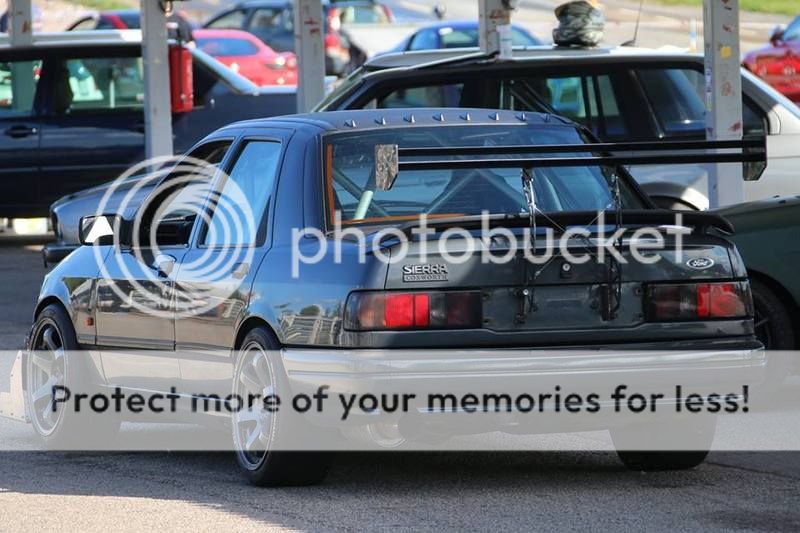

Några actionbilder från Addefoto:

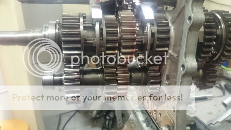

Sista passet ut med 1 timme kvar att köra för dagen började det dock låta i växellådan. Nu låter den extremt mycket ändå men nu var det nåt jag inte kände igen. Och bara på 4:ans växel. Gick bra att växla men lät inget bra. Fick avbryta och åka hem tyvärr.
Men allt som allt. En mycket bra träff. Mycket körtid och egentligen inga problem. Lite mycket bakbroms, får se om jag hinner åtgärda nåt till nästa körning.
Tog ner lådan hemma och skruva isär. Hitta ganska snart felet. En kugg saknas på 4:ans drev. Som tur är verkar inget annat vara trasigt. Kunde slutat mycket värre.
Har beställt nya drev från England. Sen ska lådan ihop igen och lite smågrejor ska fixas. Vill gärna få på min bakvinge och frontsplitter till nästa körning. Och detta hoppas jag bli Emmaboda Superstage med Ford klubben. Körde ju där senast 2013 och fick till en topp 20 tid enligt Bilsportslista. Hoppas på bättre tider nu efter all ombyggnad. Målet är 1.18. Får se om det går. Kanske tom blir svårt att matcha 1.20 men jag ska göra mitt bästa.

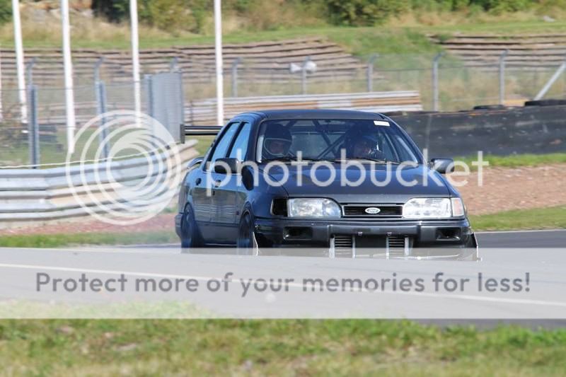

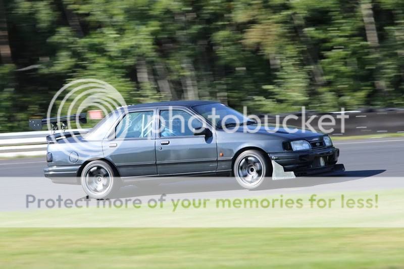

Fredag 11/9 gjorde jag ett återbesök på Kinnekulle ring. Körde ju där i våras och ville nu se om jag kunde förbättra mig nåt.
Skruvade på en ny framdiff veckan innan. Provkörde kvällen innan utanför garaget, typ 2 växel bara. Inte speciellt bra förberedd men det fick gå ändå.
Fint väder och bra fäste i banan. Lyckades backa upp min tid från i våras tidigt. Bilen kändes bra, lite understyrd i några långsamma kurvor men annars bra. Kör just nu fyrhjulsdrivet mot i våras bakhjulsdrivet.
Målet var satt till en 57 sek varvtid. Och det körde jag pass 3 med passagerare. Gött tänkte jag. Kanske kan förbättra lite till utan passagerare.
Och gjorde så. Körde ett pass själv i bilen och då sattes 56.01. Nästan lite snöpligt att det inte blev en 55:a men får ta det nästa år.

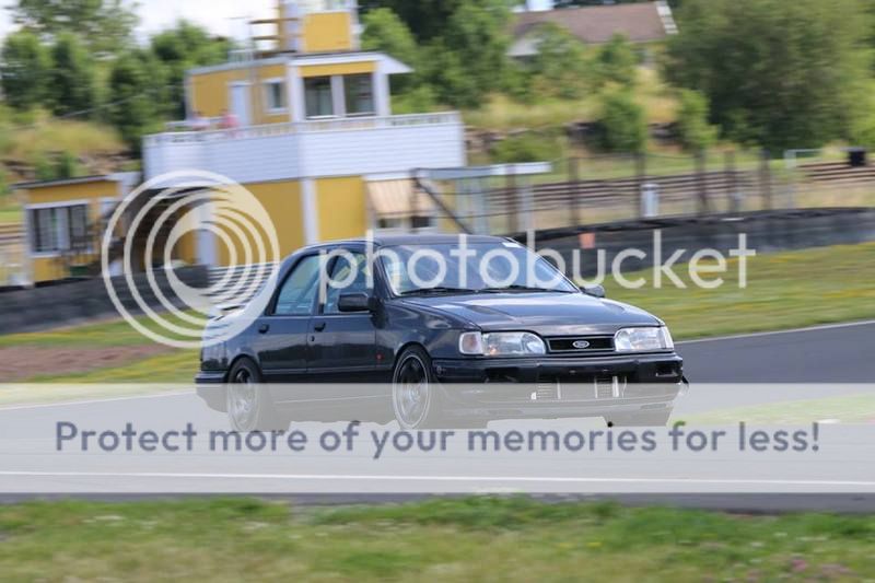

Några bilder från dagen. Bilder från addesfoto på fejan
